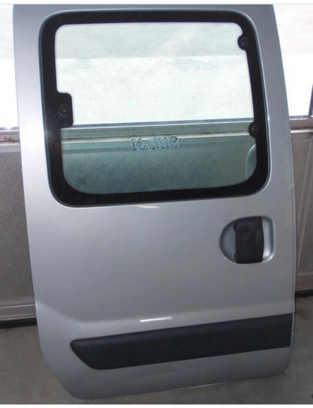

hallo lieber Forum,

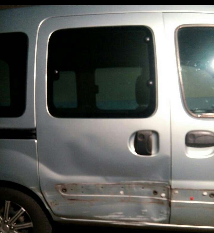

Meine Freundin hatte vor ein paar Tagen einen Unfall,
Die Tür ist kaputt und reparieren lohnt sich nicht.
Habe jetzt eine Tür im Ebay gefunden, Baujahr 2002
mein Kangoo ist Bj 11/2003
Farbnummer ist gleich.
Im Ebay konnte ich feststellen das es Türe gibt mit dünneren Stoßleisten und eine wie auf dem Foto mit etwas dickere Stoßleisten.
Leider hat der Verkäufer kein Fahrgestellnummer mehr zum vergleichen.
passt diese Tür in meinem Kangoo??
[image][image]
Passt diese Tür?Foto
Holger Guttmann, (vor 3861 Tagen) @ fabiogrotte
Passt! :-)

nach meimem wissen wurde am Blech der Schiebetüren innerhalb G1 nichts verändert.
Ich nehme an Du hast ein Kangoo G1Ph2 und die Ersatztür ist von einem G1Ph1.
Die Kotflügel würden dann nicht passen, aber das tut nichts zur Sache.
Ich tippe übrigens darauf, dass deine B-Säule auch leicht verformt ist.
Es könnte also sein, dass es ohne Richtbank schwierig wird die neue Tür einzupassen.

JAU ⌂, 74632, (vor 3861 Tagen) @ fabiogrotte
Morgen,
hast du mal einen Fachmann zu Rate gezogen was der zu der Delle im Schweller meint.
Da ist eine sehr wichtige Komponente für die Fahrzeugstabilität betroffen.
Nicht das es bei einer nachfoglenden HU die böse Überraschung gibt.

fabiogrotte, (vor 3861 Tagen) @ JAU
Hallo, danke. Ich werde dann die tür bestellen.
Seitenwand ubd Schweller werden natürlich auch repariert.
