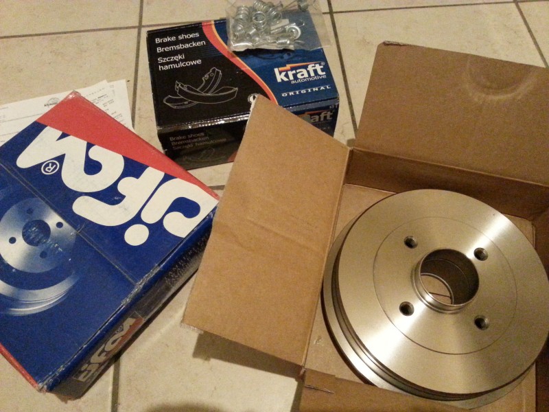

wie ihr auf die Bilder sehen könnt habe ick die Pakete abgeholt für die hintere Bremse

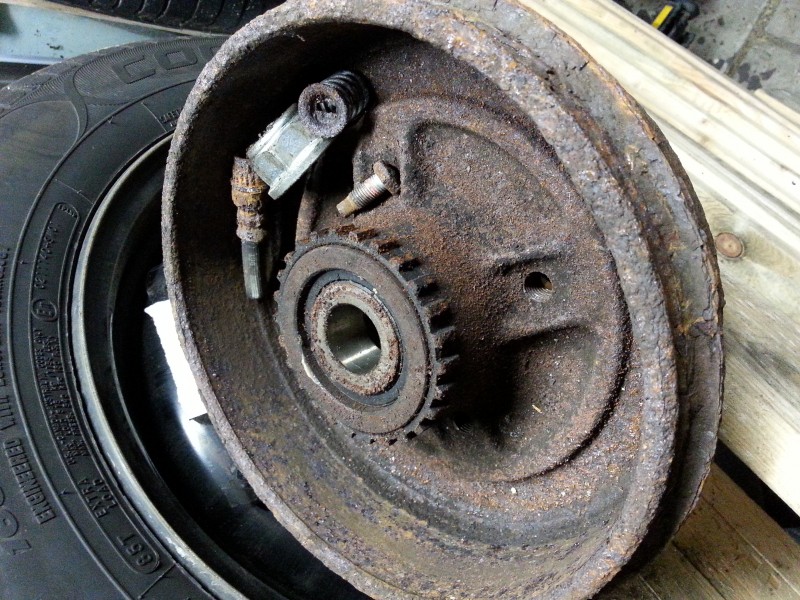

Frage wie bekomme ick den Zahnkranz von der alten Trommel runder um den bei der neuen drauf Zutun ?
Ick Dank euch schon im voraus

Holger Guttmann, (vor 3918 Tagen) @ Berliner
Mit Hammer und langem schlanken Durchschlag/Schraubendreher durch die Bolzenlöcher nach innen rausschlagen.

Superaxel, Das Herz Westfalens, (vor 3918 Tagen) @ Berliner
Puh! Ich befürchte die Dinger bekommst Du kaum beschädigungsfrei runter.
Im Zweifel zuerst mit WD40 oder so einsprühen und ausreichend einwirken lassen. Mit einer Lötflamme erhitzen und dann vorsichtig mit einem langen Schraubendreher runterhebeln. Ich denke durch die Bolzenloöcher kommst Du nicht ran.
Zum Aufziehen den Ring ordentlich erhitzen (auf der Herdplatte) und knallheiss auflegen oder auftreiben.

Mir sieht das nach einer zweiten Bestellung aus. Das Radlager wirst du aus der alten Nabe auch nicht vernünftig raus bekommen.

Berliner, (vor 3917 Tagen) @ Berliner
Hört sich ja nicht gut an ….... :-|
also noch die Lagers und die Kränze nachbestellen? …...
nur vorher weiß ick das richtige ist? ….
und wo könnte man die Sachen bestellen?
ick habe gehört das Zweisorten von Kränze geben soll von Anzahl der zähen ?
die Trommel zusehen ist auf Bild ist eine von den alten Hinterachsen die ick noch im Garten zu liegen habe bei beiden sind die Drehstäbe gebrochen bei einer nur die linke Seite bei der anderen sind beidseitig hin
die Werkstatt hat angeblich versucht die Drehsta(ä)b(e) Raus zubekommen

die Zahnkränze für die Trommeln zu bekommen könnte ein Problem werden.
Renault verkauft die nach meinem Wissen nur komplett montiert mit Trommeln, und die Preise sind heftig.
Und im freien Ersatzteilmarkt bekommt man vermutlich nur die Zahnkränze für vorne, und die haben einen
anderen Durchmesser.
Kannst ja mal bei Dirk anfragen, vielleicht hat der ja ne Quelle.
Aber ich würde erst probieren die alten Ringe runter zu bekommen.

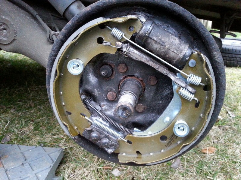

Bremsbacken sind neu drin
sind noch die Alten
die neuen drin
Tüv hat mein kangoo och bekommen mußte NUR Neue Stoßdämpfer ...Koppelstange Achse Links Rechts Lagerung und eine Staubmanschette Antriebswelle recht innen am Getriebe Ausgetauscht werden
