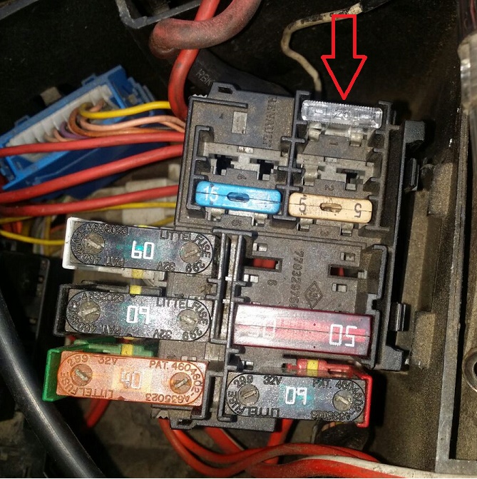

Hallo, mein Kangoo 1,6, V16, BJ. 2002 macht seit einer Woche mucken.
Im Motorraum, Sicht vom Kotflügel zur Batterie, ist es die 25 Amp Sicherung oben rechts, knallt durch, danach leuchtet die Motorstopleuchte und er springt nicht mehr an.
Habe gerade 4 Sicherungen verbraten, nirgends gibt es Info, was an diesen Sicherungen angeschlossen ist.
Es ist Die mit dem roten Pfeil, falls jemand eine Stromlaufplan hat....
VF1KC0SAF269...
Sicherungen Motorraum Kangoo 2002 PH1

JAU ⌂, 74632, (vor 3787 Tagen) @ d_holgi
Das ist die Sicherung für die Einspritzung und sollte (nach meinen Unterlagen) eigentlich 30A haben.
Von dort aus geht eine Leitung an die Motorregelung, eine ans Relais der Kraftstoffpumpe, zwei ans Relais für Einspritzunterbrechung.
Im Motorraum ist, in der Nähe der Sicherungen, nochmal ein Sockel mit diversen Relais drauf. Steckplatz B ist das Pumpenrelais, Steckplatz J die Einspritzunterbrechung.
Wenn du den Schlüssel auf "Zündung Ein" stellst sollte man die Kraftstoffpumpe eigentlich surren hören. Tut sie?
Wenn die Sicherung bei gezogenem J-Relais beim Startversuch drin bleibt wirds aufwändiger, da hängt ein Haufen Geraffel dran...
Am einfachsten sind da dann wohl die 4 Einspitzdüsen auszuschließen, einfach mal die Stecker abnehmen, Widerstandswert messen und vergleichen.

d_holgi, (vor 3787 Tagen) @ JAU
Der Motor 4KM572 ist ein Vergasermotor.
von der Sicherung laufen zwei Kabel in den Kabelstrang, der in Richtung Kühler verschwindet.
vielleicht sagen deine Unterlagen ja etwas anderes, die FN ist VF1KC01SAF26982..

Horst, (vor 3785 Tagen) @ d_holgi
aha Gas. Die Gas Anlage wird vermutlich dort relevant einschleift sein.
Die Gas Anlage muss ja in der Lage sein die Bezineinsprizung zu unterbrechen und das Signal für die steuerung vom Gas verwenden. Wäre also denkbar, dass ein der Nachrüstungs Kabel nicht sauber verlegt wurde umd scheuert.
