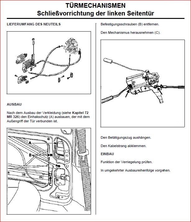

ich suche nach einer explusionszeichnung der schiebetüren da sich eine von aussen nicht mehr öffnen lässt
von innen geht es nur ist das kein zustand in meinen augen
und um es selber zu machen muss ich wissen wie es hinter der verkleidung aus siet
fahrzeug typ ist p1 g1 wen einer da helfen könt wäre ich fast glücklich :-D

Meines Wissens gibt es so etwas nicht.
Mach doch die Verkleidung ab, dann siehst du es. Auch die zwei/drei Bowdenzüge am Schloß.

Keine Angst! Das ist alles selbsterklärend. Da wird ein Zug ausgehakt sein, nix wildes.

ghopper ⌂, Hildesheim, (vor 3783 Tagen) @ franek
Hier:
Falls es die linke ist - könnte auch die Verriegelung beim/zum Tanken zicken und nicht wieder freigeben.

franek, (vor 3783 Tagen) @ ghopper
vielen dank an euch das hilft mir schon kollossal weiter den so hab ich nun ein bild was es sein kann ohne die tür auseinander zu nemen
