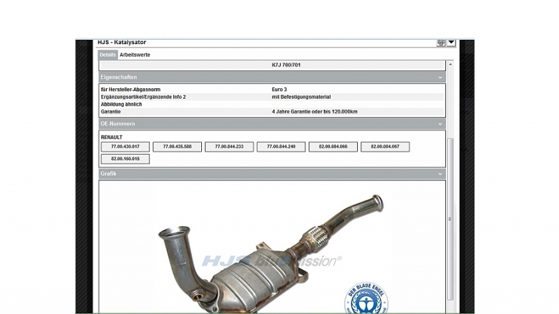

Welcher Kat ist verbaut?
Horst, (vor 3816 Tagen) @ Mika
hast Du mal die Typnummer von HJS deines HJS Kats? Im aktuellem Lieferprogramm von HJS gibt es gar keinen für dein Auto.
Ist die Kontrollsonde auch am Bauteil des Kat verbaut oder erst in einem Folgeteil der Abgasanlage verbaut ?
Ich nehme an dein Kangoo erfüllt Euro 3, nicht das Du ein Kat für Euro 2 verbaut hast.
Die Euro 2 1,4 Liter haben wohl keine Kontrollsonde. Wenn die Bohrung dafür auch im Katbauteil ist, dann kann man wohl bei der Anwesenheit der Bohrung auch vom richtigen Kat ausgehen.

@Horst: Nachfolgend Bild des HJS Kats den ich drunter habe;-)
Nr.:96233004
EAN-Nr.: 4012588356697
Mehr hab ich da nicht zu.
Der Kat hat wie der alte (originale) den ich ausgebaut habe ZWEI Aufnahmebohrungen (mit Gewinde natürlich) für die jeweils vordere wie hintere Lambda. Waren zwei drin, sind auch wieder zwei drin. Die Monitorsonde sitzt nach dem Kat VOR dem Flex-Stück im fest mit dem Kat verbunden Rohrstück.
[von und zu Edith]: Auf dem Bild nicht zu erkennen ist die zweite Bohrung der Sondenaufnahme. Im Foto verdeckt nicht sichtbar, aber vorhanden. Mit im Lieferumfang war auch ein Blindstopfen mit Dichtung, wahrscheinlich für Fzg. die die zweite Sonde nicht haben/benötigen.

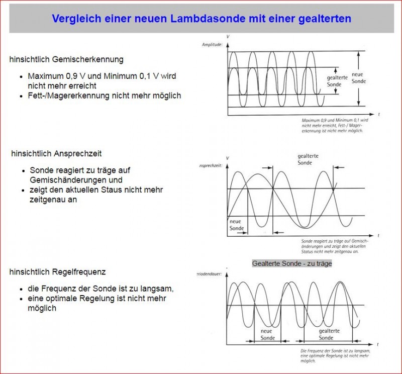

Das die Sonde vorne keine 0,9V erreicht stört euch nicht?

nee das ist nicht so ungewöhnlich.
Das ist mehr ne allgemeine Aussage.
Die Werte liegen da meines Erachtens absolut im grünen Bereich, auch für ne neue Sonde.
Kritisch wirds wenn die Spannungsdifferenz unter 0,3 oder gar 0,2 fällt.
