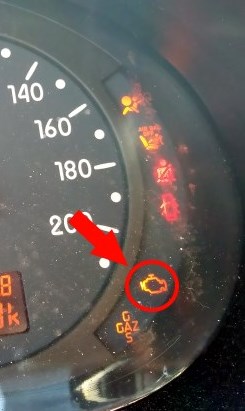

goribondex, (vor 3811 Tagen)
..normalerweise sollte die doch beim Einschalten der Zündung zusammen mit den anderen Lampen auf der Instrumententafel für zwei, drei Sekunden an- und dann ausgehen, oder? Meine leuchtet gar nicht auf. Sie leuchtet aber wenn ich die Selbstdiagnose des Tachomoduls starte. OBD zeigt "Fehler MIL" o.ä. an. Es handelt sich um einen Diesel, 1.5 dCi, EZ 2003, KC07, ohne serienmäßigen DPF. Das Problem ist seit der letzten TüV HU bekannt. Hab's nur vollkommen vergessen. Damals konnte ich den Prüfer noch überzeugen, dass der Wagen zu alt sei (wo die OBD noch nicht Pflicht für Dieselfahrzeuge war). Dann hat er die AU auf die 'alte' Art gemacht. Ich glaube aber nicht,daß ich damit nochmal durchkomme. Muss in den nächsten Monaten wieder hin und will nicht in die Werkstatt wenn es nicht unbedingt nötig ist.
Was kann das sein?
Motorkontrollleuchte geht nicht an

Aber wie auch immer: Fakt ist eben,daß die blöde Lampe nicht leuchtet obwohl sie existiert und auch funktioniert (Selbstdiagnose der Instrumententafel).

Ah ok, danke. Die letzten beiden Ziffern lauten "44", d.h. mein Wagen hat tatsächlich OBD und demnach muss die Lampe beim Zünden kurz aufleuchten, oder? Sie tut es aber leider nicht!
Somit wäre ich so klug als wie zuvor ;)
Hat niemand eine Idee warum das Lämpchen aus bleibt? Wie gesagt: bei der Selbstdiagnose geht sie ja an..

Das befürchte ich auch. Wenn das Signal über den BUS läuft kann ja eigentlich nur was mit dem MSG nicht stimmen. Wobei ich mir das auch nicht vorstellen kann weil sonst soweit alles funktioniert. Da is doch ne Software drauf oder?
Kann mir jemand den Stromlaufplan geben oder sonst irgendwelche Infos dazu?

Ich benötige das Datum der Erstzulassung und die Fabrikationsnummer.
Die Nummer steht an der B-Säule, beginnt meist mit U gefolgt von 6 Ziffern.
Ebenso brauche ich ein Bild der ausgefallenen Leuchte!
Jeder Fehler hat eine Nummer. Wie lautet sie?
Ez 26.02.03
Fab.Nr U372154

Das Kombiinstrument wird über einen Bus gesteuert. Ein Teil der Leuchten wird darüber gesteuert, andere wie Handbremse, Blinker u.a. aber direkt.
Ich sage mal, wenn die Kühlwasserleuchte beim Einschalten der Zündung geht, ist der Bus in Ordnung.
Dann bleibt als Fehler das Kombiinstrument oder das MSG.

Ich hab mal nachgeschlagen. Laut meinen Plänen (2001) wird die Motorwarnleuchte ausschließlich über CAN angesteuert.
mfg JAU
No Shift - No Service
ehemals 4x4 1,6l G1/Ph1 2002
meinautoistkaputt, (vor 3808 Tagen) @ JAU
Moin,
in einem Plan von 12/2000 läuft die Leuchte nicht über den Bus.
Aber, vom MSG wird sie trotzdem angesteuert.
Freunde dich mit dem Gedanken an, eine echte Diagnose bei Renault zu buchen. Sorry.
