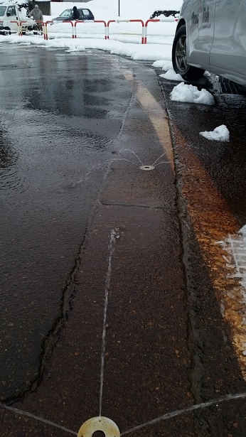

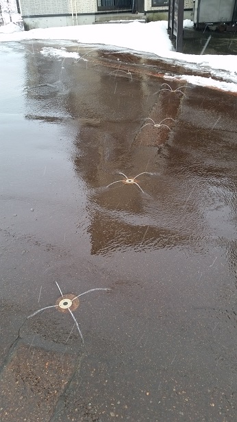

Aber mal eine andere Frage: Kennst du dich auch etwas IN Japan aus oder bezog sich das bei dir eher auf die Sprache?
Weißt du was das ist?
[image] [image]
Falls andere sachdienliche Hinweise haben sind sie herzlich eingeladen.

Für mich sieht das aber nach einer gewöhnlichen Taumittelsprühanlage aus - also mal ausnahmsweise keine Sonderlocke der Japaner. Könnte natürlich sein, dass sie hier warmes Wasser sprühen, glaube ich aber nicht. Warum wasser sprühen, wenn man auch zuverlässige Chemie sprühen kann ;-)

Kinosakionsen ist bekannt für seine warme Quellen. Ich könnte mir vorstellen das die welche angezapft haben und die Straße mittels Geothermie schnee- und eisfrei halten.

Kinosaki hat ein Onsen, also eine heiße Quelle und ein Bad. Onsen ist wohl ein Namensanhang wie bei uns Bad(-Pyrmont). Das zu nutzen klingt logisch.
Ich war in Ojiya. Nächste größere Stadt ist Nagaoka, Präfektur Niigata. Im Winter bis 4m Schnee, 1m in kurzer Zeit nicht selten.
Es ist tatsächlich nur leicht warmes Wasser. Ich habe mich nur gefragt ob das alles nur Quellwasser ist oder extra beheizt wird. Die Japaner sind nämlich einigermaßen schmerzfrei, was Energie betrifft.

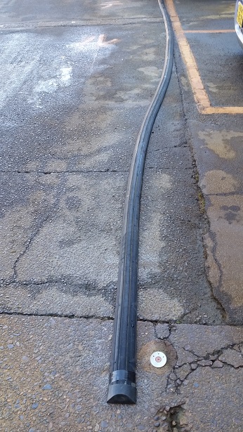

Jedenfalls liegen da auch vor den privaten Häusern und auf kleinen Parkplätzen diese mobilen Schläuche: [image]
Die werden ja nicht alle eine eigene Quelle haben, oder?
Weiß jemand wie dieses System auf japanisch heißt?

wenn dort Geothermie zur Verfügung steht dann ist warmes Wasser auf der Straße einfach eine billige Lösung zum Tauen des Schnees.
Auf Island wird in einigen Gegenden auch einfach heißes Wasser durch die Heizungen geleitet und verlässt dann das Haus in den Abfluss bzw Bach hinterm Haus.
Für uns schwer vorzustellen aber wenn es unendlich da ist warum nicht?

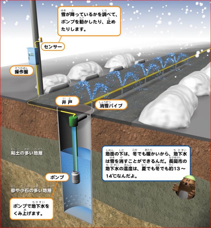

Das System würde ich 消雪パイプ nennen, zumindest Wikipedia findet dazu auch was ;-)
Danke, damit bin ich fündig geworden.
Frei übersetzt heißt das "Schneerohr".
Sensoren melden Schneefall, eine Pumpe drückt 12-13°C warmes Grundwasser über das Leitungsnetz nach oben auf die Strasse und der Schnee taut direkt weg. Welchen Job der Maulwurf hat weiß ich nicht *grins*
In der Gegend wo ich war wird sicher keine Chemie eingesetzt, denn dort sind sie abhängig vom Wasser durch die Schneeschmelze. Da gibt es nur 2 wichtige Dinge, Anbau von Reis und Zucht von Koikarpfen.
