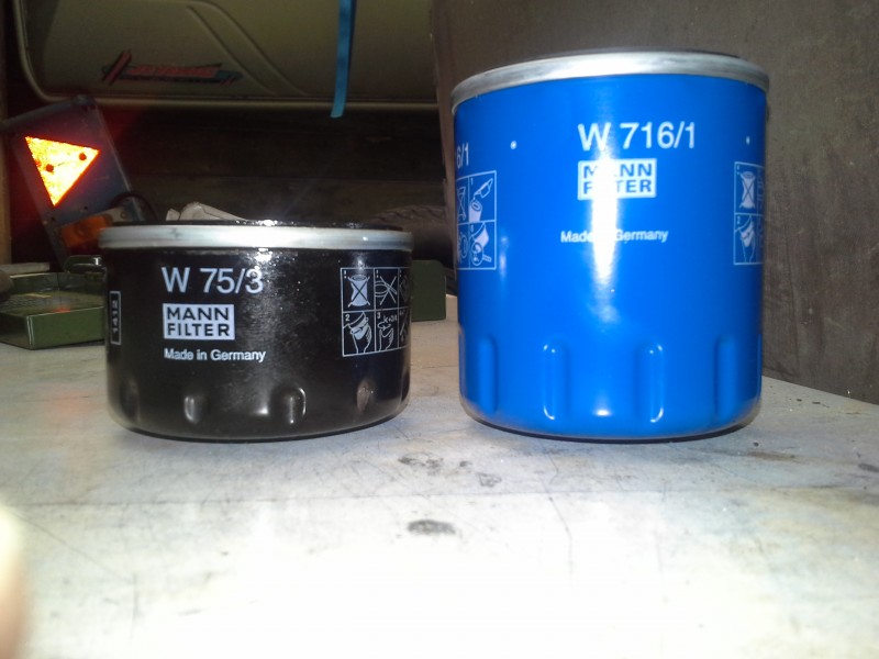

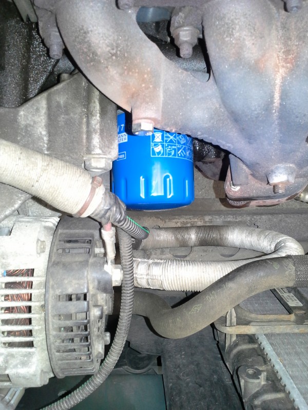

Ich habe heute den fälligen Ölwechsel durchgeführt und den Ölfilter Mann W 75/3 durch den Mann W 716/1 ersetzt. Der W 716/ 1 hat die gleichen Anschlußmaße wie der W 75/3 , auch das Bypassventil öffnet bei 1,5 Bar. Der W 716/1 hat ein wesentlich größeres Volumen und kostet nur etwas mehr als der W 75/3.Ob der Motor dadurch saubereres Öl hat sei dahingestellt. Der längere Filter läßt sich auch leichter an - und abschrauben ( siehe Fotos ).
