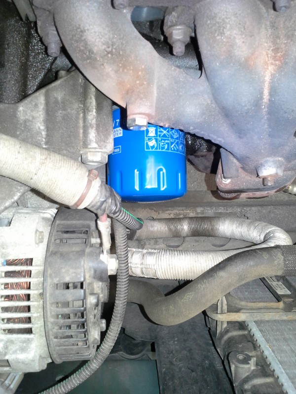

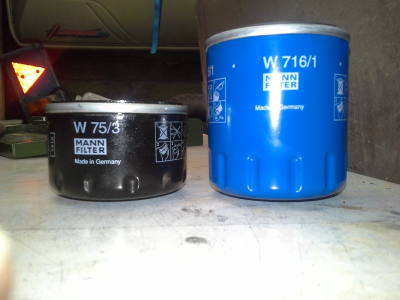

Ich habe heute den fälligen Ölwechsel durchgeführt und den Ölfilter Mann W 75/3 durch den Mann W 716/1 ersetzt. Der W 716/ 1 hat die gleichen Anschlußmaße wie der W 75/3 , auch das Bypassventil öffnet bei 1,5 Bar. Der W 716/1 hat ein wesentlich größeres Volumen und kostet nur etwas mehr als der W 75/3.Ob der Motor dadurch saubereres Öl hat sei dahingestellt. Der längere Filter läßt sich auch leichter an - und abschrauben ( siehe Fotos ).
Gruß vom Waldschrat[image][image][/img][/img][/img][image]

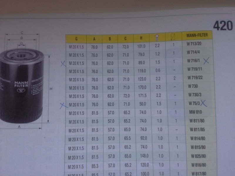

Kangoo KCOB ( Motor 1,4 l K7J ).Den Filter habe ich aus der MANN Maßtabelle von 2004 rausgesucht( Foto 1 + 2 ).Deine Frage ist damit sicher beantwortet.[image]

Gut zu wissen, danke. Die Frage der Größe wurde hier schon diskutiert, ich neige auch, wenn möglich, zur größeren Version. Es scheint mir, dass mehr Fläche auch mehr sauber und weniger Verstopfung bedeutet.
