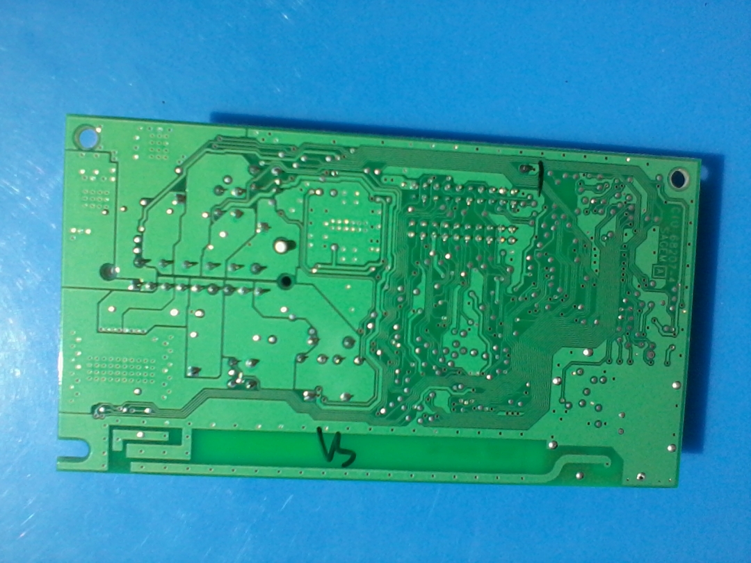

Hallo Leute,
viele Zeit ist vergangen, der Tüftel steht an und die Karre blinkt durchgehender als in den vergangenen 4 Jahren zusammen.
Das wiederum bedeutet: TADA...: zunehmender Bauteilverschleiss UND KEIN SOFTWAREFEHLER.
Bleiben also die üblichen Verdächtigen: Kurzschluss am Kabel oder Elektronikverschleiss
Diesmal werden die Relais auf der ECU (UCH-N2-X76) verdächtigt: taiko tb2 160 UND taiko tb1 2251b
Wir sind gespannt, ob der Lichtbogen das Blinken verursacht...
Cheers
Alex

Horst, (vor 3259 Tagen) @ bobmarlex
ja UCH Tausch löst in der Regel das Problem.
Wäre ja prima wenn jemand mal rausfindet was genau an der UCH den Bach runter geht und das defekte Teil tauscht.
Sind die Relais für die Blinker zuständig?
Wenn ja dann bleibt die Frage ob die Ansteuerung der Relais oder die Relais selbst spinnen.
Ich hatte ja mal das Problem mit der Benzinpumpe die auch ohne Zündung weiter gelaufen ist.
Das war auch nicht immer aufgetreten. Und das war nach tausch des entsprechenden Relais im Motorraum weg.
Der Kontakt darin neigte zum verkleben, die Rückzugfeder war sehr schwach gegenüber dem Baugleichen Relais für dien Klimakompressor.

JAU ⌂, 74632, (vor 3259 Tagen) @ bobmarlex
Kann ich nicht ganz nachvollziehen wie ihr darauf kommt.
Aber gut, bei solchen Problemen gilt: Probieren geht über studieren.
Ich tippe ja eher auf ein Kontaktproblem innerhalb der Steuerung (Platine). Also alles nachlöten (lassen) und hoffen das kein Käfer kaputt ist (oder geht) und keine Leitbahnunterbrechung die Ursache ist (ausgehend von den Fotos hat die Platine mindestens 3 Layer).

Mc Stender, Hamburg, (vor 3259 Tagen) @ JAU
na ja.
Die "Tako´s" verschleissen und wenn nicht mal mehr 2 Streifen Papier zwischen die "geöffneten" Kontakte past ....
Dann denke ich, Ursache gefunden.
G.g. bei Fa. Conrad nach Ersatz (Relais) schauen und dann ....
Risiko beim Ein / Auslöten.

bobmarlex, Lübeck, (vor 3259 Tagen) @ Mc Stender
..das will ich vorher noch rausfinden, dialogys spinnt im Moment allerdings beim Installationsversuch auf einer virtuellen Maschine (unter Linux derzeit leider keine Chance..)
..das war mehr metaphorisch gemeint ;-)
..that's it..
..wenn das der Fall sein sollte, gibts eh ne neue UCH. Hoffe, dass Dirk von kangooteile noch am Start ist.
..so dann der Plan..
Danke fürs Feedback *thumbsup*
Cheers
Alex
ich denke ein Relais kanns nicht sein.
Denn Blinker rechts und Blinker links müssen zwei unterschiedliche Kontakte sein.
Wenn es ein "mechanisches" Problem wäre dann würde ich erwarten, dass im Fehlerfall nicht der Warnblinker also zwei Kontakte spinnen.
Möglicherweise ist ja ein Leistungsbaustein vor den Relais am spinnen, bekommt zum Beispiel nicht zuverlässig Masse oder Versorgungsspannumg. Es müsste einer sein der beide Relaispulen also für rechts und links ansteuert.
Ich würde also versuchen rauszufinden welche Relais für Blinker veramtwortlich sind, dann schauen von wo die Spulen versorgt werden und den Käfer, der dann hoffentlich für beide verntwortlich ist mit ner Lupe auf kalte Lötstellen untersuchen.

bobmarlex, Lübeck, (vor 3258 Tagen) @ Horst
bearbeitet von bobmarlex,
...woah den thread auf motortalk kannnte ich noch nicht, danke Horst!
den englischen Thread habe ich erstmal nur überflogen, die Bauteile auf der Clio-UCH scheinen schon mal weitgehend identisch (z.B. Infineon BTS840S2), das Layout natürlich nicht. Da werd ich mich mal einlesen (und berichten). Kann etwas dauern.... ;-)
Gruss
Alex
edit: nur mal ne ganz blonede Frage:
Müsste man nicht <irgendetwas> hören, wenn ein <irgendwo> verbautes Relais <irgendein> Leuchtmittel zum Blinken bringt?*kiss*

Horst, (vor 3258 Tagen) @ bobmarlex
ich denke die Kondensatoren werden auch bei der Kangoo UCH unter dem Stecker sitzen.

Mc Stender, Hamburg, (vor 3256 Tagen) @ bobmarlex
ich hatte mal solchen Stress mit einer Standheizung.
Ursache war schußentlich, das ein Schwingquarz nicht richtig Arbeitete, wenn es mit der Temperatur zu schnell rauf / runter ging. Also die Thermische Änderung.
https://forum.mykangoo.de/images/uploaded/2017082921585059a5e39a8b5a2.jpg
Die kleinen, rechteckigen Teile Links sehen nach solchen Quarzen aus.
Die Finale Lösung damals war, etwas Papier mit Tesa und dann eine "Ausgibige" Ladung Schmelzkleber rundrum als Thermosflasche.
Nie wieder Stress gehabt. Der Kobold lies sich nie wieder Blicken. *grins*
