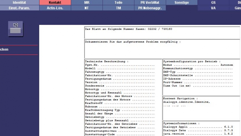

Klicke mal oben 'Kontakt'. Davon ein Bild, bitte.
Dein PR heißt eigentlich Teile.
MR sind die Reparaturanleitungen, NT die technischen Noten.

Danke schon mal, anbei die Ansicht von Kontakt.

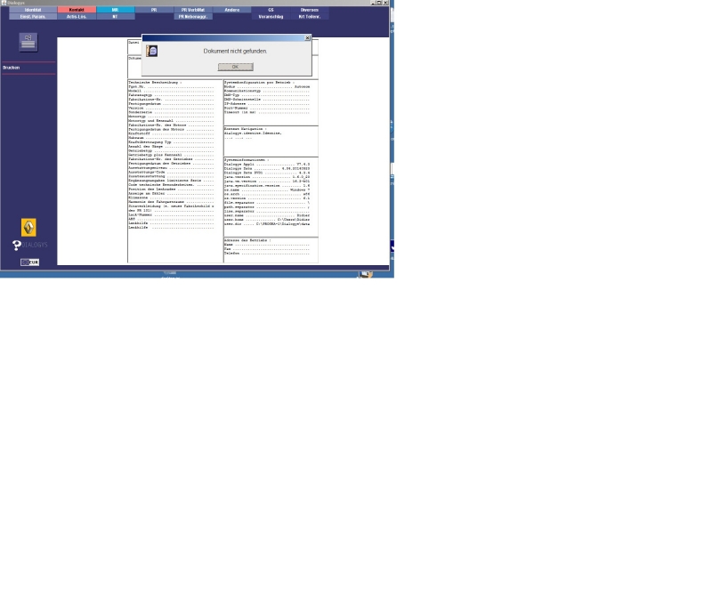

Und hier die Ansicht von MR und identisch NT: Kein Dokument gefunden.

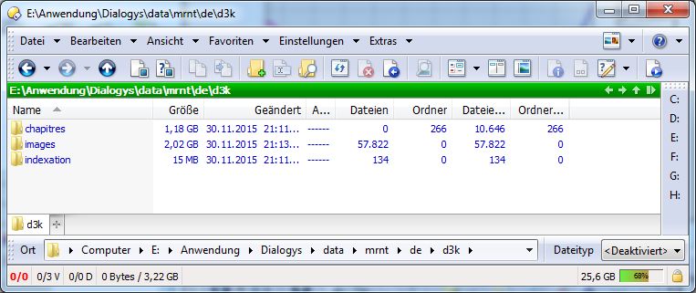

Sieh dir bitte dieses Bild an. Sind die Verzeichnisse bei dir genauso groß?

Ok,
so geht es auch. Wenn man den Namen der MR oder NT weiß. War da so herum noch nicht unterwegs...
Die Datei d3k ist bei mir fast 9GB.

Gehe mal in d3k
chapitres 1,18 GB, 266 Verzeichnisse
images 2,02 GB, 57822 Dateien
indexation 15 MB, 134 Dateien

Wie groß sind die Unterzeichnisse? Vergleiche!
Die Installation ist nicht in Ordnung. Darum frage ich mich jetzt voran.

Bei mir sehen die Unterordner in Unterordner in d3k so aus und sind alle deutlich größer als bei Dir:

Aber bei NT und MR kommen keine Dokumente.
Ich denke, die NT und MR hast du in einer anderen Sprache als englisch.

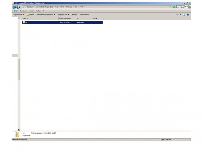

Bei mir gibt es im Ordner mrnt nur den Unterordner en und dort nur den weiteren unterordner d3k.
Demzufolge wäre die Lösung, die DVD 0 noch mal mit England und Englisch zu installieren, damit immerhin die englischen Dokumente kämen, oder?

meinautoistkaputt, (vor 3628 Tagen) @ Andre03044
Richtig, alles in englisch.
Wenn du deutsch installieren willst und das nicht da ist, was soll also kopiert werden? Nichts.
