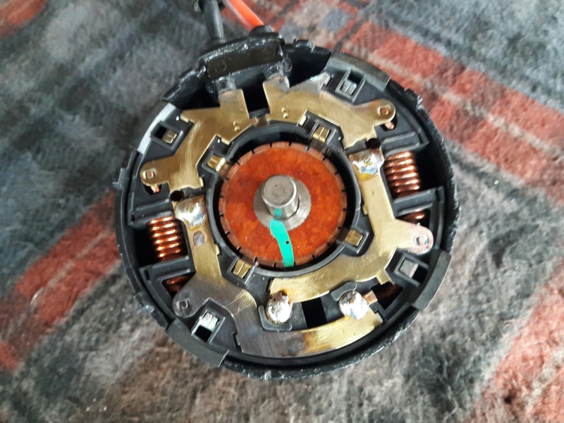

Meine Servo hat lange gehalten mit ihren 274TKM aufm Buckel...
Aber jetzt war sie fällig...(-:
Der Motor sah von innen ganz schön krass aus auf dem ersten Blick..
War aber schnell gereinigt das ganze..

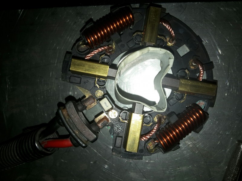

Neue Kohlen rein...
Rostschutz usw am Gehäuse und Träger gemacht und läuft jetzt wieder super !
Der wird wohl länger halten als alles andere drum rum (-:
Ich habe mich für die Kohlen Typ JA-D32 von www.autokohlen.de entschieden..
Kein feilen und sägen...die passen wie die Faust aufs Auge.
Die Öse abknipsen und die Anschlüsse kann man super in das Loch welches man vorher in die Aufnahmen bohrt einlöten..
