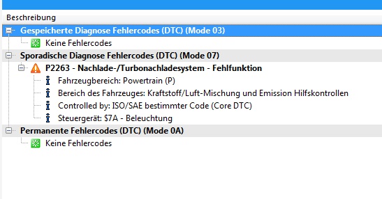

1.5 DCI Fehlercode P2263
Apfelbrei, (vor 3737 Tagen) @ Apfelbrei
bearbeitet von Apfelbrei,
nachdem der Fehler gestern wieder auftrat, habe ich ihn heute absichtlich herbeigeführt.
Scheinbar stellt er sich ein, wenn ich mit dem 1.5 dci auf der Landstraße mit ca. 40 km/h den 5. Gang einlege und dann plötzlich Vollgas gebe und versuche bis 100 km/h zu beschleunigen.
Dieses mal hatte ich das Auslesegerät am fahrenden Kangoo dran und es lies sich ein Fehler auslesen: P2263
Wer kan mir dazu näheres sagen, an welchem Bauteil ich mit dem Fehler zu rechnen habe?

1.5 DCI Fehlercode PZ2263
ingolf, B, (vor 3737 Tagen) @ Apfelbrei
40 im 5.Gang ist der Fehler aber dazu brauchts kein Lesegerät...
Grüße, Ingolf
Der Henrik, (vor 3737 Tagen) @ Apfelbrei
Du hattest von einem Loch im Luftschlauch geschrieben. Behebe das doch erstmal.
Apfelbrei, (vor 3737 Tagen) @ Der Henrik
Ich werde das Loch in dieser Woche flicken und schauen, ob sich etwas ändert.
Werde dann noch einmal mitteilen, ob sich etwas getan hat dadurch
Apfelbrei, (vor 3730 Tagen) @ Apfelbrei
ich habe das Loch im Ladedruckschlauch geflickt, der Kango läuft bisher wie am ersten Tag, wunderbar.
Ich hoffe, das bleibt so.
Ein Wunder, was ein solch kleines Loch ausmacht.
