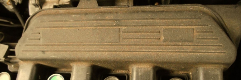

Der silberne Plastikdeckel oben auf dem Motor hat bei mir ein Kabel der Zündspule durchgescheuert. Im Bereich des Einfüllstutzens für das Motoröl. Solltet Ihr euch auch mal ansehen....

nee hab ich jetzt nicht. Der Deckel ist Silber mit der Renault Aufschrift und 1,6 16v....

Nee, da am Ende fehlt 1 cm. Muß wohl doch mal ein Foto machen,,,,

So einer?

Ja, so einer. Meiner heißt allerdings anders. Meist "Schrottkiste"
Kann man das erkennen? Das weiße Kabel. Hab einen Tropfen Sekundenkleber draufgemacht. Schrottkiste läuft wieder.
