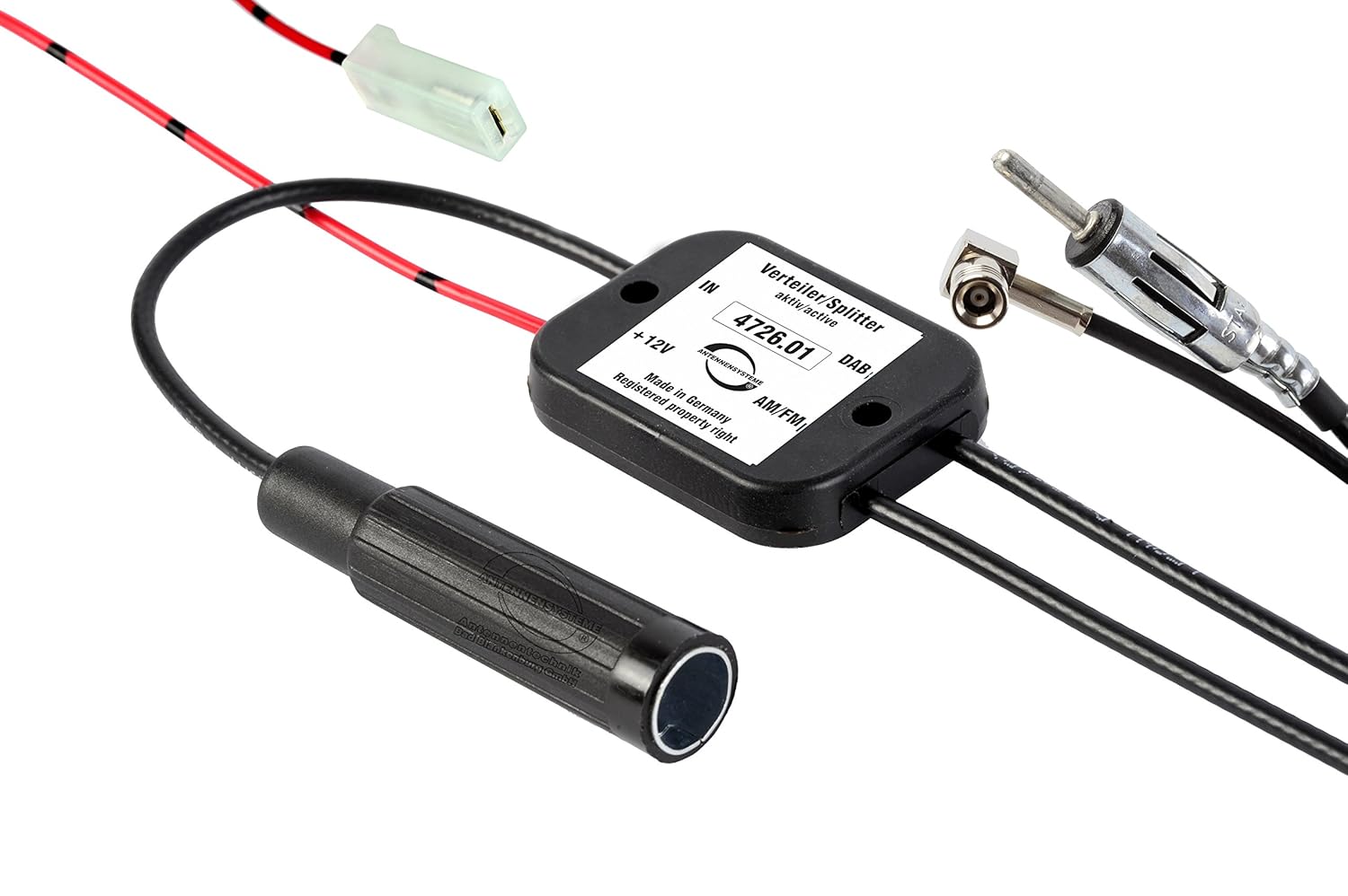

Zwischenbericht: Der Verstärker passt leider nicht zwischen Originalantenne und Radio.
Aus irgendeinem Grund ist zudem die Sicherung des Radios heute morgen kaputt gewesen. Nix ging mehr: weder Fenster noch Radio, auch der Zigarettenanzünder war tot.
Mal sehen, evtl. hatte die Sicherung nen Vorschaden, ich musste zwischenzeitig mehrfach die Batterie ab- und wieder anklemmen.
Ich werd mal beobachten ob es jetzt besser wird.
