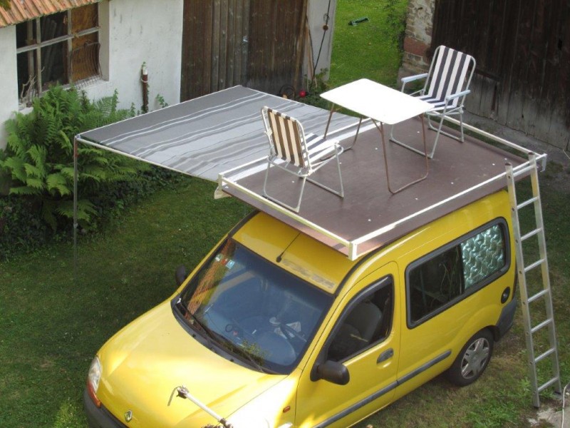

Dachterrasse (Camping / Einbauten)

Dachterrasse

hierunddort, (vor 3712 Tagen) @ Schrauber
Genial!
Wie hast du den Rahmen umgesetzt?
und das ist doch bestimmt "nur" ein überdimensionierter Regenschutz für die Dachklappen ;)
Ich sag mal: "Inspiration" pur!

Schrauber, (vor 3711 Tagen) @ hierunddort
Ja, Regenschutz für die Klappen ist auch ein wichtiger Effekt, außerdem steht das Auto so im Schatten :-D
Die Konstruktion ist ziemlich schwer, es müssten so um die 60 kg sein: Eine Siebdruckplatte 18 mm 1,50 x 2,40 Meter (erforderliche Länge für Kederschiene für die Markise). An den Ecken Winkelprofile mit in die Siebdruckplatte von unten verschraubter Grundplatte zur Befestigung der Reling. Die Reling lässt sich absenken, wenn man die Winkelprofile von der Siebdruckplatte löst, das bringt zwar nur 7 cm, aber damit bleiben wir dann gerade eben unter 2 Meter Gesamthöhe, was für den Tarif auf der Griechenlandfähre wichtig ist.
Ich kann die Tage mal noch ein paar Fotos machen und einstellen, wenn Interesse besteht.
Gruß, Schrauber

hierunddort, (vor 2794 Tagen) @ Schrauber
Moin Schrauber,
sofern das Terrässchen noch besteht, besteht für die nächste Saisong auch Interesse an weiteren Bildern.
Insbesondere der Winkelprofilen, der Reling und dem "Absenken" und der Befestigung am Auto :-)
Danke und Grüße
Hierunddort

Schrauber, (vor 2794 Tagen) @ hierunddort
Puh, die Terrasse existiert noch, aber im Winterschlaf in der Scheune, und voraussichtlich wird für die kommende Saison doch wieder das Dachzelt montiert, also wird es mit neuen Fotos schwierig ... wobei das Befestigungsprinzip das gleiche wie beim Dachzelt ist, ich schaue mal was sich machen lässt. Soviel kann ich schon verraten: Befestigt ist das ganze auf den querverlaufenden originalen Trägern von Renault, seinerzeit neu knapp 100 €, inzwischen wohl nur noch gebraucht zu bekommen.
