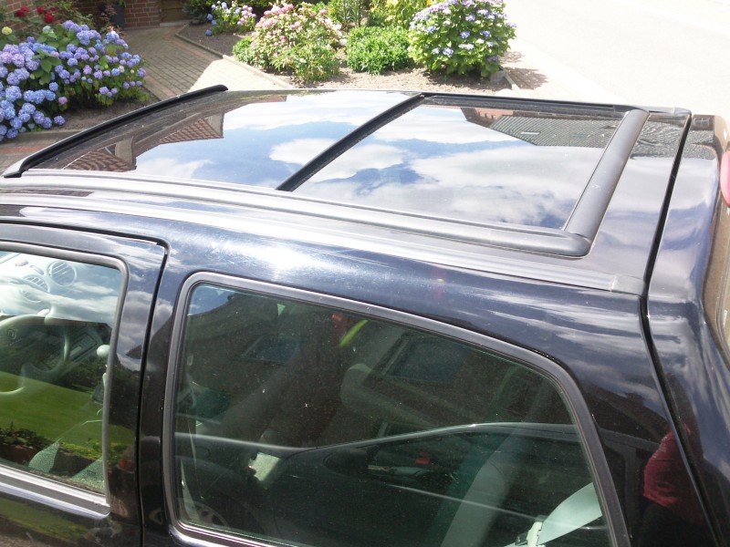

waldschrat, 21502 Geesthacht, (vor 3671 Tagen) @ Holger Guttmann
bearbeitet von waldschrat,
ich habe jetzt endlich das Panoramafenster mit einer Folie abkleben lassen ( hat mal so eben 80 ,- Euro gekostet, selbst abkleben ist sehr schwierg da das Fenster 2 fach gewölbt ist ) nachdem ich mich 2 Jahre über die Hitze bei Sonnenschein geärgert habe.
Gruß vom Waldschrat[image][image]

Ich glaube, es wird hier einiges Missverstanden. Das Twingo-Glasschiebedach ist hier wohl gemeint. Als der schwarze Twingo meines Sohnes noch lebte, hatte ich ihn auch öfters im Sommer gefahren. Ich liebte das Dachfenster....schnell die Hitze aus dem Auto entlüftet und ein Fast-Cabrio-Gefühl. Ich kann nicht bestätigen, dass durch das Glasschiebedach mehr Hitze im Innenraum ensteht, als bei einem Normaldach.
