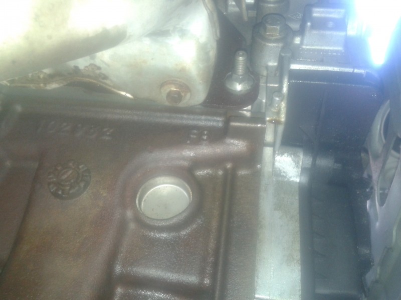

Hallo, ich bin der Erik aus Worms und meine Frau fährt einen KAngoo II Bj. 2008 oder 09.
Der Motor ist ein 1.6 16V.
Seit ein paar Wochen verliert sie massiv Öl. In der Werkstatt hat man ihr die Ölwannendichtung getauscht, hat aber nix gebracht.
Jetzt hab ich mich mal auf die Suche gemacht und folgendes gefunden: [image][image]
Das Öl kommt aus der schwarzen Abdeckung auf der rechten Seite des Bilds. genaugenommen aus einer Öffnung zwischen dieser Abdeckung und des silbernen Motorteils an dem auch der Tropfen hängt. Das schwarze dürfte die Zahnriemenabdeckung sein.
Jetzt zu meiner Frage: Hat jemand von euch in dem Bereich schon mal massiven Ölverlust (1l pro 600km) gehabt? Ein typisches Problem das mit dem Zahnriemenwechsel leicht behoben werden kann?
Vielen Dank für eure Antworten.

Wie sehen denn Öl und Kühlwasser aus?
Neuer und gleich Ölverlust...
erik25, (vor 3698 Tagen) @ Der Henrik
Es ist reines Öl was rausläuft. Eine Verbindung Wasser-Öl gibt es nicht.
Dementsprechend sieht beides normal aus.

Wird sehr wahrscheinlich der Kurbelwellen Wellrndichtring sein.
erik25, (vor 3698 Tagen) @ Karnivorus
und der ist dann einfach zu tauschen wenn eh der Zahnriemen gemacht werden muss, oder muß dazu der Motor zerlegt werden?
Karnivorus, (vor 3698 Tagen) @ erik25
Das Kurbelwellenrad muss noch runter. Dann sieht man den WDR schon.
Vorher aber schauen ob es wirklich auch daran liegt. An den Nockenwellen sind auch Dichtringe. Auf alle Fälle sollte das schnell geprüft werden. Der Zahnriemen mag das Öl gar nicht.
Die Kurbelwelle ist weiter unten :-D
meinautoistkaputt, (vor 3698 Tagen) @ Der Henrik
Genau so denke ich auch. Es ist etwa die Höhe Abgaskrümmer.
Hast du ein Bild von weiter weg? Ich kann das Ganze drumherum nicht deuten.
Das Öl könnte vom Luftfilterkasten oder der Ventildeckeldichtung kommen. Einlaßkrümmer ist auch denkbar. Im blödesten Fall die ZKD.

Was auch gern mal leckt is der Öl-Einfüllstutzen. Falls er noch da ist....

Hi, ich denke der Ölverlust kommt von Ventildeckel. Sehr aufwendig diesen abzudichten weil es gibt beim 16V keine Dichtung! Im "Ventildeckel" liegen die Passungen für die Nockenwellen der Deckel wird mit Dichtpaste abgedichtet. Diese Arbeit ist eigentlich eine Arbeit die zusammen mit dem Zahnriemenwechsel gemacht wird. Diese Arbeit kostet mal eben 700,00-900,00Euro!
Find ich garnicht, Flüssigdichtungen sind in der Handhabung praktischer als Papierdichtungen.
Auftragen dauert länger, aber abknibbeln geht viel leichter als bei ner festgepappten Papierdichtung.
Das wäre aber sehr ungewöhnlich. Der Ventildeckel bleibt normal drauf, sonst hätten die Nockenwellen ja gar keine Führung. Wie will man da anständig wechseln/einstellen?
Die Stopfen Fahrerseitig werden ausgebaut ohne den Deckel abzunehmen.

Hallo, nur allein den Ventildeckel abdichten geht ohne das man den Zahnriemen abnehmen muß nicht. Denn löst man die Schrauben des Deckels und versucht diesen dann abzunehmen hat man die Nocken sowie den Zahnriemen "in der Hand".
Wenn man also einen wie beschriebenen Ölverlust hat, ist es besser wenn der Zahnriemen gleich mit gewechselt wird sofern er nicht noch mindestens 50Tkm Guthaben hat.
Gruss Karsten34
P.S. Ein "Hausfrauen Behelfstipp" wäre alle Schrauben vom Ventieldeckel eine Viertelumdrehung nachzuziehen. Könnte helfen muss aber nicht.;-)
Wenn du das so rum gemeint hast ist alles klar.
Ich hatte es so verstanden das der Ventildeckel beim Zahnriemenwechsel eh runter müsste, das wäre falsch gewesen.

Es gibt auch einen " flüssigdichtmittel" ! Reicht bis zum Zahnriemenwechsel
