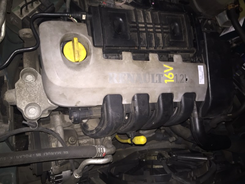

Uiuiuiui...jetzt bin ich doch neben der Spur. Vielleicht habt ihr zu dicht nebeneinander gestanden...:-D
So sieht der 730er aus:
Sieht das bei dir so aus RoSt?

RoSt @, Aachen - 3-Ländereck, (vor 3580 Tagen) @ ghopper
Hallo ghopper,
war gerade mal in die Dunkelheit raus - entschuldige bitte, daß ich den Ausschnitt nicht so genau bestimmen konnte und der Motor bei mir so dreckig ist ;-)
Guggs Du....

meinautoistkaputt, (vor 3580 Tagen) @ RoSt
712!!!
Beim 712 gehen die Ansaugkanäle nach rechts, beim 730 nach links.
Öleinfüllöffnung beim 712 links neben Motorhalterung, beim 730 davor.
(jeweils in Fahrtrichtung gesehen)
Wer ein Vergleich mit Bild 712 - 730 haben will (Motor von oben), EMail an mich.
