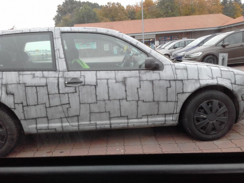

Lotti Karotti, (vor 3556 Tagen) @ JAU
Punktschweißen ist stabiler als Nahtschweißen weil die Schwachstelle nicht über die ganze Länge des Werkstücks geht.
Das sieht dann in etwa so aus :-)
