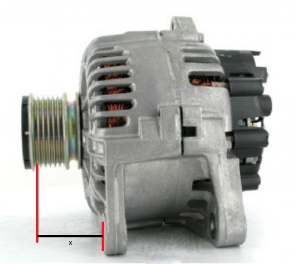

Hallo nochmal.
habe eine bei Ebay gefunden es stimmen mehrere der Nummern überein auch die Ampereleistung
sieht aus wie die die ich drin habe nur die Rimenzahl wird mit 6 angegeben,
wenn ich so gut es geht auf dem bild zähle sind es fünf

meinautoistkaputt, (vor 3552 Tagen) @ siggi
In der Beschreibung steht Rippenanzahl 6.
Wieviele hat deine Lima und wieviele hat der Riemen?
Lima für 1,5 dci
siggi, (vor 3552 Tagen) @ meinautoistkaputt
sowit ich die Vertiefungen zähle, 5

Lima für 1,5 dci
siggi, (vor 3544 Tagen) @ meinautoistkaputt
Hallo meinautoistkaputt,
wollt mich nur mal wieder zurückmelden , ich bin deinen Ratschlägen gefolgt, weil du mir ja nach meinen hin und her fragen mit der Rimenscheibe bei meiner Lima , und hbe die Reverenznummern übernommen , obwohl ich bedenken wegen der Riemenrippenzahl hatte , die Lima
passt auch , aber die Rimenscheibe ist falsch,sie lässt sch auch nicht austauschen,
also alles wieder zurücksenden, was kann man für Schlüsse ziehen ,kontrolle kann nie genug sein
es scheint ja auch alles richtig zu sein, aber der 5 Rillen Riemen passt nicht auf ein 6 Rillenscheibe
Netten Gruß Siggi
Lima für 1,5 dci
meinautoistkaputt, (vor 3544 Tagen) @ siggi
Warum denn nicht? Fluchten denn gar keine Rillen?
6er Riemen auf 5er-Scheibe, das geht nicht!
Normalerweise bleibt die LiMa-seitige Rille frei. Das ist sogar so gewollt!
Auf den 5-Rillen-Riemen wurde erst später gewechselt, da es bei manchen Motoren Probleme gab. Das kam alles von Renault.

Miß dazu von der Befestigung an der Lima auf eine Rille. Dieser Abstand sollte gleich sein.
(Die Lima kann ein anderer Typ sein.)

So wie du den Zollstock hälst, geht das nicht. Kann ja sein, daß eine anderer Freilauf drauf sitzt.
Entscheidend ist, wie die Rillen sich zum Motor verhalten. Deswegen gegen die Befestigung messen.
Kannst du das an beiden Lima machen?
Achso, die Bilder sind von der alten Lima. Und welche hast du von der Werkstatt bekommen, die Neue?
das Bild ist die alte defekte Lima , die neue ist in der Werkstatt verblieben
kann leider jetzt die Riemen-Scheiben nicht vergleichen (mache ich morgen),
war der meinung das Vorderkante Riemenscheibe alt und neu gleich war,
die alte (Bild) hat am Gehäuse noch einen Riemenlauf der wurde nicht benutzt ,
ich werde morgen noch mal vergleichen
Lege auch mal beide Lima übereinander in die gleiche Lage und fotografiere sie.
So, daß man unterschiedliche Abstände erkennt.
Dann bis morgen. Ich schalte jetzt ab. :-)
