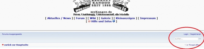

Da du noch recht neu im Forum bist, hier mal ein wenig dazu erklärt:
Im Bild markiert ist ein Suchfeld.
Dort kann man sein Suchwort eintragen. Trägt man da "Transponder" ein, kommt man alsbald zur gewünschten Info. In diesem Falle wäre es: http://forum.mykangoo.de/index.php?id=293460
