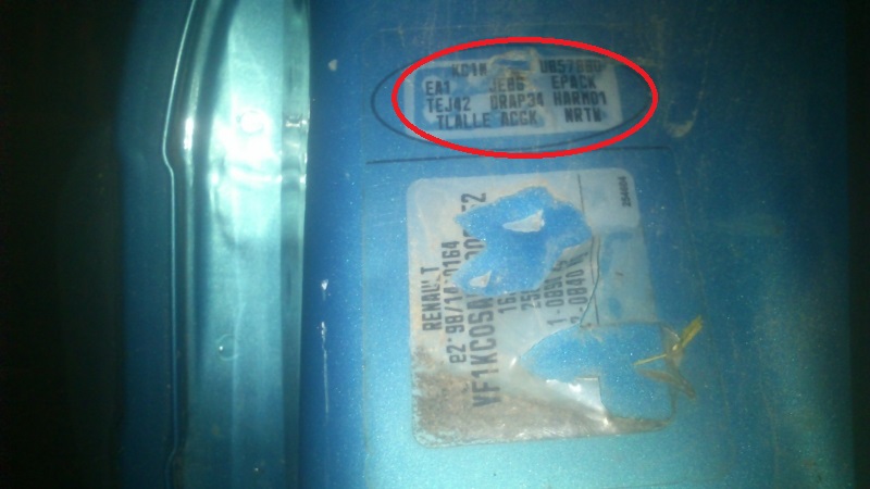

So, nach dem Typenschild und der Identnummer ist mir klar dass ich ein KC0S fahre. Nur gibt es dafür 4 verschiedene Motorcodes.
K4M 750, 752, 753 oder 784
Welcher ist es denn nun? Ziel ist es denn Keilriemen zu wechseln.
KC1N ist die genaue Bezeichnung. Der Motorcode ist K4M752.

Und woher weißt du, dass es nicht der Motor 750 oder 753 ist?
Zitat aus dem Wiki: "Das Typenschild befindet einmal an der B-Säule der Beifahrertüre und der Code ist die 4.-7. Stelle der VIN (Vehicle Identification Number) oder auch Fahrzeugidentifizierungsnummer."
Auf der Rechnung eines Renault Autohaus, die eine Reparatur durchgeführt haben, steht Kc1N. die Identnummer ist allerdings eine andere, deshalb bin ich auf kc0s gekommen. Der Motor wurde mal getauscht, daran könnte es liegen.

Weil für mich das eingekreiste Typenschild noch wichtiger ist, als die Fahrzeugident :-) Da stehen alle Ausstattungsmerkmale zu deinem Kangoo....auch, dass es ein KC1N ist und der hat den K4M752 drin ;-)
Normalerweise steht der Motorcode bei diesem Motor auf einem Schild an der Zahnriemenabdeckung....kannst ja mal nachsehen :-)

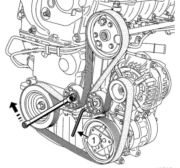

Genau das ist der springende Punkt. Dann muss man auch den Rillenriemen auf allen Scheiben wieder ordentlich draufbekommen. Auch das ist ohne Heben und Senken des Motors nicht möglich.
Apropos Rillenriemen auflegen....gebraucht wird auch ein Bild, wie der Rillenriemen gesessen hat. Das suche ich heute Abend noch mal eben raus.

Hier jetzt mal das Bild, wie der Rillenriemen sitzen muss:

Soweit hab ich mir angeschaut, wie der Keilrippenriemen (KRR) drin sitzt. Ich denke, dass ich die Spannrolle abschrauben kann, ohne den Motor raus zu heben. Da sind ca. 5-6 cm Platz und es ist eine 6-Kantschraube.
Der KRR ist schon mal gewechselt wurden, jetzt ist einer mit 5 statt 6 Rillen drauf. Es wurde die Rille der Rollen, die dem MOtor abgewandt ist frei gelassen. Merke ich mir. Danke für das Schaubild zum Auffädeln...
Ich glaube auch, dass irgendeine Rolle klappert. Vielleicht die Umlenkrolle. Mal schauen. Spannrolle tausche ich und bestell gleich mal ne Umlenkrolle mit.
