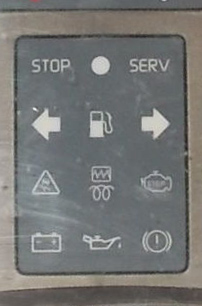

Sporadisch habe ich Startschwierigkeiten.
Bis jetzt ist er immer sofort und problemlos gestartet. Neulich (falls relevant: es war kalt, aber nicht extrem, so um die 0°C), wollte er nicht. Nach vielen Orgeln (Zündschlüssel ganz aus, wieder an) dann doch, und zwar problemlos und normal. So auch heute wieder, nach ca. 5x Anlassen, jeweils ca. 5 Sek., sprang er sofort an, als ob nichts war.
Batterie ist nagelneu, sie hat genug Spannung und der Anlasser dreht auch fröhlich und, dem Geräusch nach, normal. Die Wegfahrsperre erlischt, und auch mit dem zweiten Schlüssel wollte er nicht. Die Vorglühlampe erlischt nach eine Sekunde. Ich fahre auch seit 4 Jahren mit 2-Takt-Öl.
Bei erfolglosem Startversuch leuchtet allerdings die Lampe zweite Reihe von unten, rechts, das ist die rote mit dem Umriss des Motors, mit „STOP“ darauf. Ich denke (bin mir aber nicht sicher, war gestresst, siehe weiter unten), dass bei dem erfolgreichen Versuch diese Lampe nicht mehr an war.
Im Fahren, davor und auch danach, ist auch alles OK und normal. Bin jetzt verunsichert, was kann es sein? Lohnt sich Fehler auslesen in der Werkstatt, wenn er danach wieder normal startet, das heißt, ist der Fehler noch gespeichert?
Ich werde versuchen, beim nächsten Weigern etwas genauer und systematischer vorzugehen, diesmal war ich so gestresst, dass ich nicht darauf geachtet habe, ich habe immer wieder versucht zu starten, bis er ansprang.

Lotti Karotti, (vor 3448 Tagen) @ Cosmopolit
Moin
Ja, Fehlerauslesen lohnt sich immer....auch wenn es mal 20 Euro kosten kann.
Der Fehler, der vorher die Startversuche verhindert hat, ist auch nach dem Erlöschen der Lampe im Fehlerspeicher drin......und der Fehler wird früher oder später erneut auftreten. Ohne Fehlerauslese ist es immer ein Schuß ins Blaue, was da wohl den Fehler ausgelöst hatte.
Also: Auslesen lassen, Ausdruck des Fehlerspeichers verlangen und dann weiter schauen, was zu tun ist.

Wasi68, (vor 3447 Tagen) @ Cosmopolit
Die gleichen Symptome hatte ich auch vor 8Tagen.
Hab den Motorsensor( Schwungrad), der oben am Getriebe sitzt ersetzt und seither läuft alles wieder bestens.

Cosmopolit, (vor 3447 Tagen) @ Wasi68
Meinst du den OT-Sensor? War bei dir auch die rote Lampe "Motor-STOP" an während des Startens?

Wasi68, (vor 3446 Tagen) @ Cosmopolit
Könnt ich jetzt nicht mal sagen, bei mir hat sich das mit den Startproblemen täglich verschlechtert, hatte Anfangs die Wegfahrsperre in Verdacht, aber die rote Lampe ging ja nach Zündung ein aus.
Die Benzinpumpe ist bei Zündung an auch immer kurz angelaufen, so wie es sein soll, da hab ich den OT Sensor gekauft, eingebaut und seither ist Ruhe. Der kostet ja auch nicht die Welt.

Cosmopolit, (vor 3446 Tagen) @ Cosmopolit
So, Problem gelöst, Autochen fährt, allet jut.
Danke an Lotti Karotti, hat mich überzeugt, den Fehler auslesen zu lassen. Tatsächlich: Schwungradsensor. Also beim Nächsten Mal zuerst Fehler auslesen und dann hier Hilfe suchen.
Im Übrigen, nur so für das Protokoll: nachdem die Renault-Werkstatt, bei der ich seit 6 Jahren bin, das Auslesen sehr ungern gemacht hat, habe ich heute in Berlin mit anderen Werkstätten telefoniert. Die erste wollte für das Auslesen allein das Auto übers Wochenende behalten oder mir einen Termin in einer Woche anbieten. Die zweite war zwar viel unkomplizierter und freundlich, "kommen Sie einfach heute vorbei", hat aber auch 35 Euro dafür genommen. Hat super geklappt, schnell und nichts zu beanstanden- aber trotzdem: Hat jemand eine Empfehlung für die 20 Euro, die hier im Forum genannt werden, in Berlin?
Danke auch an an Wasi68, ich habe den Sensor lokalisiert und werde demnächst daran rütteln oder es auswechseln.
