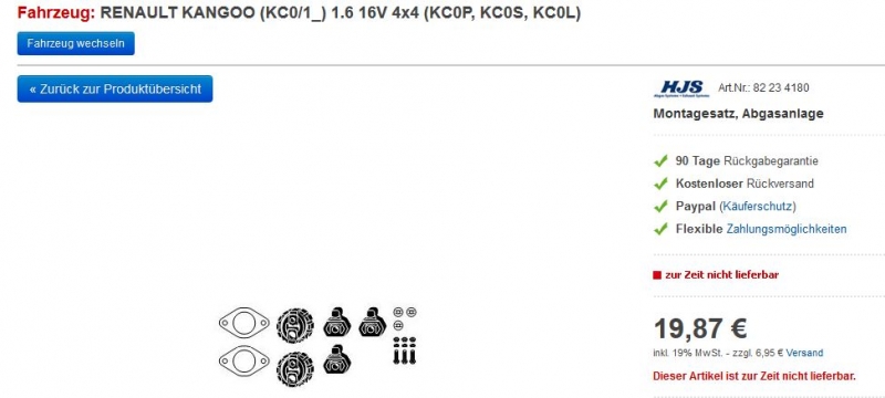

Horst, (vor 3437 Tagen) @ Karnivorus
Halle,
bei auspuff.com gibts für den 4x4 ein Anbausatz Abgasanlage von HJS.
Je für bis 06/20003 und ab 06/2003.
Kannst ja mal schaun ob es richtig sein könnte.
Auspuff Flansch dichtung 1.6 16v 4x4
Der Henrik, (vor 3437 Tagen) @ Horst
Könnte. Wenns lieferbar wäre...
Horst, (vor 3437 Tagen) @ Der Henrik
Zumindest steht "sofort Lieferbar dran" scheint schon ein Status zu sein.
stimmt. In der Übersichtsseite steht noch sofort lieferbar, beim anklicken nicht mehr.
Der andere scheint aber dann doch lieferbar zu bleiben.
