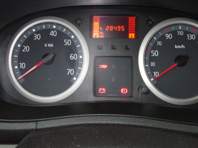

habe seit 10 Tagen auch einen Kangoo.
Er ist von 6/2006 und hat den 12er 16V Motor mit 75 PS.(G1Ph2 mit D4F730).
Bin mit dem Auto seit dem Kauf ca. 1500 Km gefahren und bis jetzt war fast alles i.O.
ABER gestern bin ich mit Familie einkaufen gewesen. Nach dem Einkauf nochmals an die
Tankstelle. Bis jetzt alles grün.
Ich steige ins Auto ein und will Motor zünden und was passiert :-( :-( garnix!!!!!!
Er röchelt , aber lässt sich nicht Starten.
Erst nachdem ich Lüftung, Radio, Beleuchtung ausgeschaltet und mehrmals gestartet habe , ist das Auto angesprungen. Danach hab ich mehrmals den Motor aus und eingeschaltet und er ist problemlos angesprungen.
Selbst heute morgen bei kalten Temperaturen ohne Probleme als wär nie was passiert.
Habe mich hier im Forum eingelesen und die Probleme mit dem Massekabel gelesen.
Passt das zu meinem Fehlerbild????
Seit gestern gehen folgende Kontrolllampen an (siehe Bild)!
Vielen Dank im Voraus!

Du schreibst, dass "gar nichts passiert".
Was genau meinst Du damit?
Hat der Anlasser gedreht und quasi nur der Motor nicht angesprungen?
Oder meist Du wirklich gar nichts, also noch nicht mal der Anlasser hat gedreht?
Wenn der Anlasser gedreht hat aber der Motor nicht angesrungen ist,
dann ist der Kubelwellensensor ( kann man auch OT Gebeer nennen) der Verdächtige.
Oft sind es dann nur Kontaktprobleme am Stecker des selbigen.
Das Problem tritt dann eher bei warmem Motor auf machmal nur ganz sporadisch bzw selten
Und oft verschwindet es, wenn man einfach ein paar Minuten wartet und ein paar mal probiert.
Das Signal des Gebers ist extrem klein und daher recht anfällig.
Wenn nicht mal der Anlasser gedreht hat, dann ist eher das Masseband der Verdächtige.
Dein Bild mit den Kontrollampen ist bei Zündung an Motor aus aber ganz normal.
