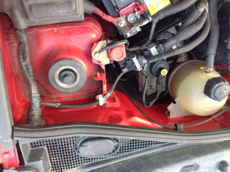

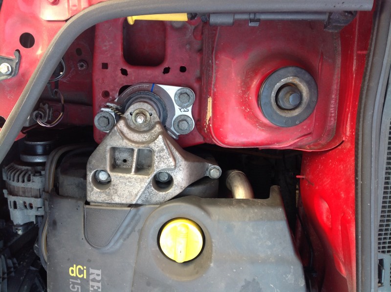

Bilder zuschießen bekomm ich hin ...
Mutmaßlich wir es aber am Upload der Bilder scheitern .
But i try....:-P
Sehr seltsames Motorgeräusch dci 60 Bj. 2003
Madmaxxx, (vor 3477 Tagen) @ Madmaxxx
[image][image][image]
UPS,letztes Bild steht auf dem Kopf ,sorry
....und noch ein pic.
Also ich seh da nix von einem Servoausgleichsbehältnisses...ihr etwa ?
Auch hinter der Motor / Feuerwand ist da nichts ...leider.
Geräusch kommt aber definitiv von der Fahrerseite /Gitter /Scheibenwiwa (hab da heut morgen mal mein Ohr draufgelegt ...xd :-D )
Allerdings heute sehr Zeit verzögert.
Kaltstart - melodisches Trecker genagele -eines halb acht Zylinders...LOL
War da gar kein huhuhu in den ersten 2-3 Minuten des Scheiben freikratzens....(Hab die Eule schon vermisst )
doch zu früh gefreut - pflichtbewusst kam dann doch wieder das gewohnte zenario... und das bei 10-12 minus Außentemperaturen !
Ps.eine Tonaufnahme bringt leider nichts - wird vom Nagelsound überdeckt.:-(
Ps2 der Kangooooo ist in Stuggie beheimatet.
Greetz

die elektrische Servopumpe ist im Radkasten vor dem linken Vorderrad verbaut.
Der Behälter ist fest mit an der Pumpe.
Ich hab keine Ahnung ob und wie man dem im Motorraum sehen würde.
Ich kann bei meinem nicht schauen, mein Benziner hat die klassische Lösung mit Pumpe und Riemen.
Müsste mal jemand mit nem Diesel ein Bild einstellen.
meinautoistkaputt, (vor 3477 Tagen) @ Horst
Oben steht doch:
Das Teil ist zwar Maxi aber auf Extras wie servo etc. wurde def. Alles verzichtet .nirgends ein Behälter für Öl auffindbar...egal.
Ich seh aber nix auf dem Bild.
Der Behälter sollte schon zum Greifen sein. Muß ja mal Öl kontrollieren und nachfüllen.
Im Wiki dieses gefunden: http://wiki.mykangoo.de/index.php?title=Einbau_und_Ausbau_der_Pumpeneinheit
Horst, (vor 3477 Tagen) @ meinautoistkaputt
zum greifen... wenn man sich die Bilder von Dr Frank anschaut.... sieht eher unzugänglich aus.
Wenn dann muss das extrem schlecht zugänglich sein irgendwo zwischen Scheinwerfer und in der Gegend vom Minuspol
der Batterie. Unter Umständen findet man dort was mit ner Taschenlampe.
