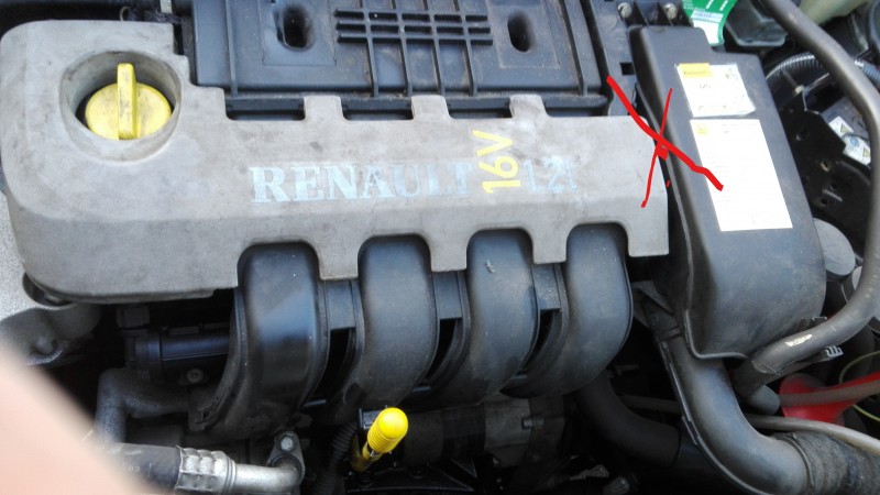

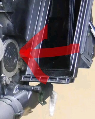

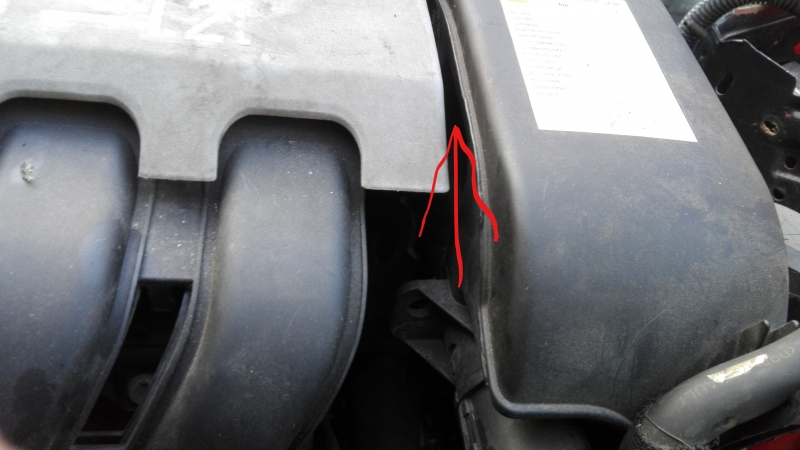

Hier einmal Fotos vom Motor:
[image][image]

Mit den Bildern das wäre nett. Vielleicht hilft das zur besseren Beschreibung.
Dieser Deckel ist wohl gemeint.
Horst, (vor 3476 Tagen) @ reidu
reidu, (vor 3476 Tagen) @ Horst
Genau Super!!
Der war fast komplett raus.
