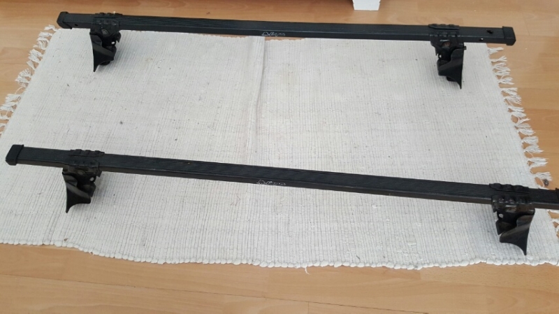

Ich hatte mir gebrauchte Dachträger gekauft .
Wenn ich diese montiere ist der abstand zwischen den beiden trägern so groß das ich keine dachbox montieren kann , da die Boxen nur ca. 95cm Trägerabstand haben.(was ich bis jetzt gefunden habe)

Haellboy, (vor 3511 Tagen) @ Haellboy
Hallo
Kennt jemand dachboxen mit größerem trägerabstand?
Wenn ich bei meinem kangoo nur die träger montiere ohne reling ist der abstand der beiden träger über 1m da passt keine normale box drauf
