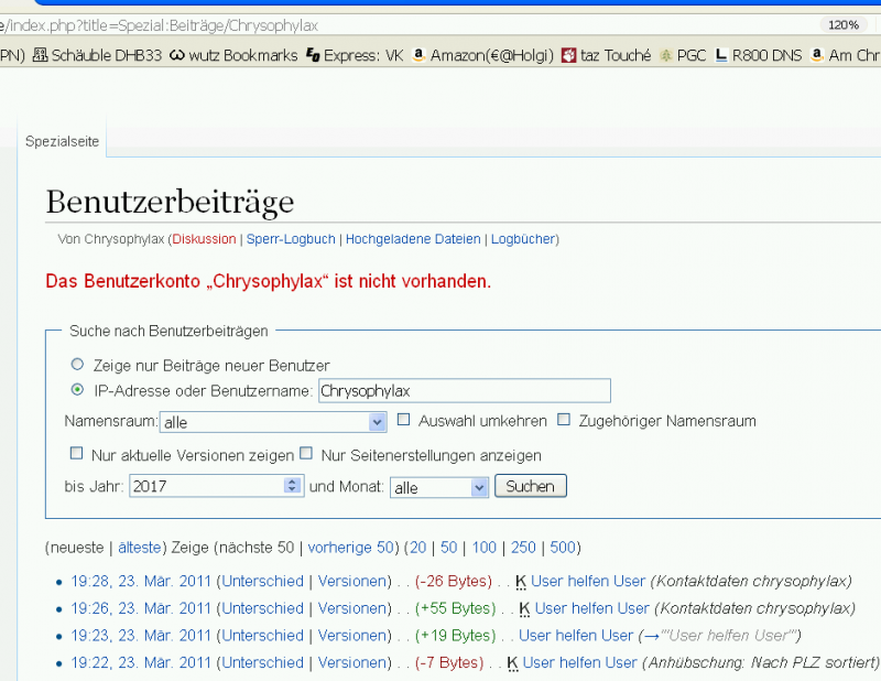

Apropos nachlöten: Ich hab für die eigene Dokumentation mal ein Bild gemacht wie die Platine im Gaspoti nachgelötet aussieht, wollte das im Wiki hochladen falls jemand Lust und Nerv hat das in den sehr nützlich und kompakten Artikel einzubauen, und stellte fest: Den Benutzer Chrysophylax gibt es im Wiki nicht, er hat aber vor reichlich Jahren ganz viele Beiträge geschrieben. Irgendwas hängt da...
Wenn jemand, einer, irgendwer meinen Account da wieder geradebiegt kann ich es hochladen und der Welt gerne zur Verfügung stellen.

Der Henrik, (vor 3470 Tagen) @ chrysophylax
Vielleicht weil Du das erste "C" groß geschrieben hast?

chrysophylax ⌂, Wetzlar, (vor 3470 Tagen) @ Der Henrik
Ich habs mit Klein- und Grossschreibung probiert. Da ist wohl irgendwas beim Migrieren oder updaten irgendwelcher Wiki-Software in die Hose gegangen. Ist ja auch schon ein paar Jahre her dass ich das letzte Mal da was gemacht habe...

Lotti Karotti, (vor 3470 Tagen) @ chrysophylax
chrysophylax.
Und wenn du dich mit gleichem Namen nochmals neu anmeldest, wird dir wahrscheinlich gesagt, dass es den Benutzer schon gibt ;-)
Schreib den Admin mal selbst an. Ich glaube, da kann er wohl wieder etwas aktivieren.
