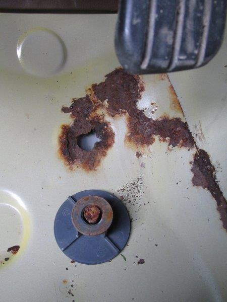

Der "Stopfen" unter dem Gaspedal hat sich vor ein paar Tagen selbständig gemacht, seitdem schwappt durch das entstandene Loch beim Bremsen Wasser in den Fußraum. Nach dem Herausnehmen des patschnassen Plastikbodens war da ein See im Fußraum.
Hier ein Video davon, ihr müsst den Kopf nach rechts drehen oder den Bildschirm hochkant stellen ;-) (ich bin froh, dass ich die Kamera überhaupt an der Mittelkonsole fixieren konnte ...):
Youtube
Man hört schon beim Anfahren, dass irgendwo Wasser schwappt, beim Bremsen sprudelt es dann durch das Loch im Boden. Ich habe das Fahrmanöver schon öfter gemacht, da muss ein größeres Reservoir sein *what* ! Es ist klares Wasser, es riecht nicht nach Frostschutz, Scheibenwaschzusatz oder sonstwie. Gibt es einen doppelten Boden? Wo kommt das Wasser her? Ich bin ratlos. Hat jemand eine Idee?

Da ist aber offensichtlich ein zweiter Boden unter dem Fußraum! Wenn ich den eigentlichen Fußraum trocken lege, kommt es beim Bremsen von unten nach ...
Bevor sich der "Stopfen" unterm Gaspedal gelöst hat, habe ich auch kein Wasser im Fußraum bemerkt, danach stand es aber sofort auch auf der Plastikmatte, ist also von unten gekommen!?

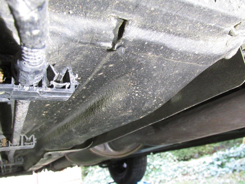

Schrauber, (vor 3536 Tagen) @ KST -- (Admin)
So, ich habe mir das jetzt mal von unten angeschaut: Es gibt keinen doppelten Boden, aber parallel zum Auspuffrohr verläuft ein geschlossener Wulst unter dem Boden, in dem hat sich das Wasser gesammelt. Auf dem Foto kann man sehen wie das Wasser hinten aus einer Ritze raustropft, wenn der Kangoo vorne auf den Rampen steht. Ablauflöcher gibt es aber keine.
Ich rätsle immer noch wo das Wasser her kommt. Das Loch unterm Gaspedal, durch das es hochsprudelt, gibt es ja wohl original nicht, es scheint erst durch das Wegrosten der Befestigung des "Stopfens" entstanden zu sein? Wie sieht das bei euch aus?
Der Stopfen liegt vor dem Loch auf dem Kopf, das Gewinde und der Rest vom Boden sind noch drin. Zur Orientierung: oben rechts das Gaspedal.
Das Wasser muss sich also vor dem Durchrosten im Wulst gesammelt haben. Aber wie? Irgendwo durchs Bodenblech reingesickert? Oder beim Durchrosten ist schon ein Loch da gewesen, bevor der Stopfen abgegangen ist? Dann müsste sich das Wasser im Fußraum gesammelt haben und ist von da in den Wulst gesickert. Aber oberhalb der Fußmatte war es immer trocken, bis der Stopfen ab war. Das Wasser müsste also unter der Fußmatte reingelaufen sein. Klimaschlauch, Wasserrinne unter der Windschutzscheibe und Frontscheibenverklebung an der A-Säule scheiden aus. Mehr fällt mir nicht ein.

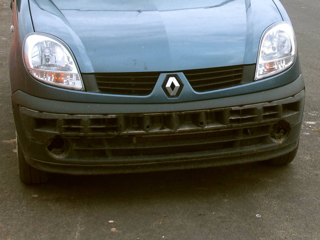

Also eigentlich ist ein Kangoo ziemlich dicht:
Nasse Füße habe in Marokko trotz des Hochwassers nicht bekommen, dafür haben sich Kunststoffteile der Stoßstange samt Nummernschild selbständig gemacht:
Dennoch viel Erfolg bei der Suche!
