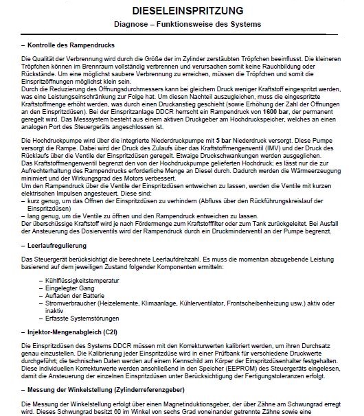

Das heißt: Die Niederdruckpumpe ist OK, die Hochdruckpumpe läuft nicht. Im Umkehrschluss könnte es sein, dass sich die Steuerzeiten des Zahnriemens verändert haben. Oder eben halt die Pumpe defekt.

Deine 5bar kommen von der Vorpumpe (integriert in der Hochdruckpumpe)
Im Tank befindet sich keine Vorpumpe, das System funktioniert über Unterdruck Balg am Filter zum vorpumpen)
mach die Leitung vom Ausgang (zur Rampe/Verteile/Vorrat) ab und starte mal...wird wahrscheinl. nur bissl kommen. Vermute stark, Hochdruckpumpe futsch. So einen Tod der HDP Habe ich selten gehört... meistens sterben in Raten durch starken Abrieb wie oben schon beschrieben Metallspäne im Tank und allen Injektoren... Viel Glück!!!
