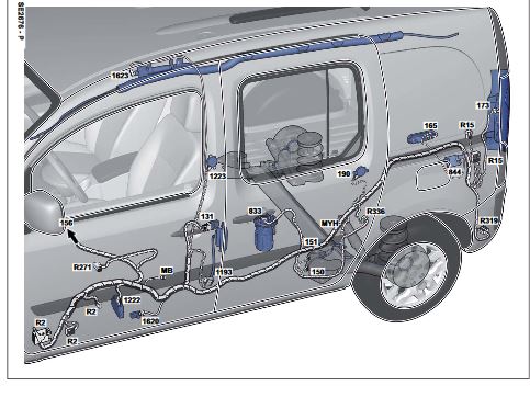

Ich wüsste gerne wo die Kabel der Türsensoren hinlaufen (zentral zusammenlaufen), damit ich sie überbrücken kann, um damit den Kabelstrang zu lokalisieren der ev. defekt ist. Wo sitzt die UHC, zentral hinterm Cockpit oder links unten Fahrerseite hinterm Sicherungskasten??
Das ist keine Neubauwohnung, die Kabelstränge verlaufen von hinten nach vorne, rechts und links. Total aussichtslos, einen zentralen Punkt auszumachen.
Da wird dir nichts anderes übrig bleiben, als jede Tür einzeln abzuklemmen (dazu Verkleidung entfernen). Den Anfang kann man mit der Kontrolle der einzelnen Türübergangskabelsträngen machen, ob da irgendwo eine Knickstelle ist.
Ansonsten die Türen( oder Heckklappe?) hinten zu aller erst vornehmen.

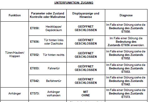

Renault kann mit CLIP alles auslesen und auch die Türkontakte mithilfe diesen Testers einzeln ansteuern und testen. Bei den neueren G2-Kangoos geht das....bei den "alten" G1 ist diese Überprüfungsfunktion noch nicht gegeben.
Nachtrag Bild:

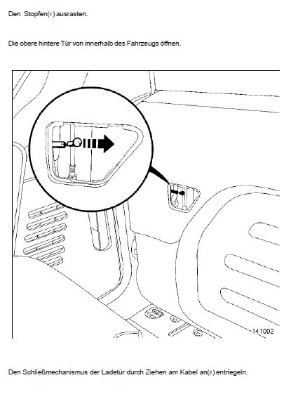

Du hast "Hecktür" geschrieben (Heckklappe sieht anders aus).

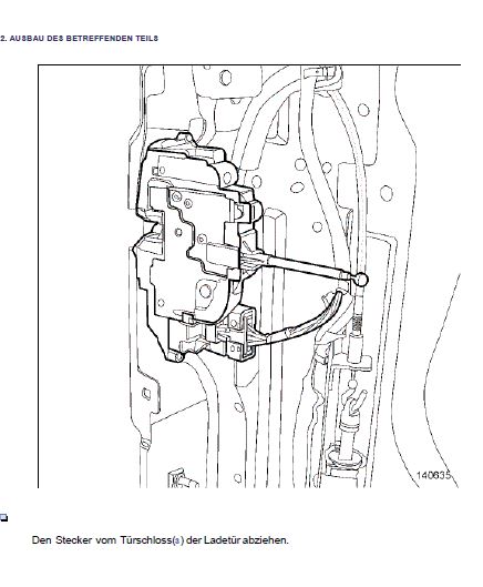

Dazu erstmal Türschloss freilegen.

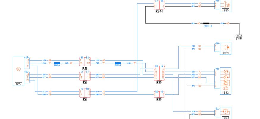

Stecker ist nun zugänglich. Bei geschlossener Hecktür muss Kontakt 4 (Bauteil 1883) und Kontakt 2 (Bauteil 1154) zur Masse Tür geschaltet sein. Wenn keine Masse an der Tür anliegt, dann Masseanschluss überprüfen. Die Türkontaktschalter werden nach wie vor über Masse geschaltet, aber mit Mikroschalter in den Türschlössern.
Plan Hecktürenschloss:
Bauteil Nummer 645 ist die UCH. Nun sieht man auch, weshalb Renault alle Türen per CLIP überprüfen kann....keine Masseverbindung über den Mikroschalter und schon weiß man, welche Tür ein Fehler hat.
Vielleicht ist an der Hecktür nur ein Bautenzug nicht korrekt in der Führung und schon hat man auch so einen dummen Fehler.
Und dafür wolltest du an die UCH ran und alles selber durchmessen? *what*

Das mit den beiden Türen hatte ich bereits vorher schon geschrieben, zu Antworten von anderern Hilfsbereiten.
Wie ich das ausschliessen konnte? Stecker Heckschloss abziehen und Kurz schliessen. Tritt der Fehler dann immernoch auf, lieg es definitiv nicht an diesem Schloss. Ist simple Logik. Bei der Schiebetür brauche ich dazu nicht mal was ausbauen, da reicht die Kontakte am Türahmen zu überbrücken. Flackert die Leuchte dann immernoch, liegt der Fehler definitiv nicht innerhalb der Schiebetür.
Ich habe auch nix von Kabeln oder Masseanschluss geschrieben, sondern ausschlisslich von Schloss und Schalter !
So wie es aktuell steht, scheint es eher an einem defekten Fahrertürschloss zu liegen, da sich dieses manuell nicht mehr funktioniert. Ich gebe Rückinfo wenn ich das die nächsten Tage kontrolliert habe.
