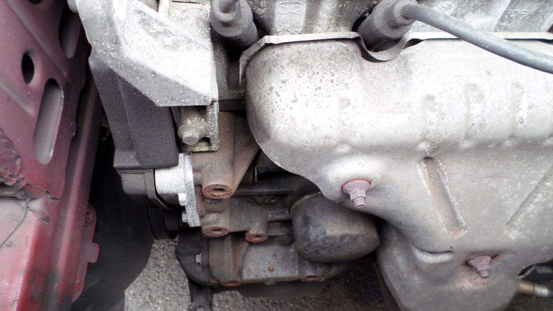

ingolf, B, (vor 3403 Tagen) @ ingolf
bearbeitet von KST -- (Admin),
kann es sein, dass beim 1,6 l Motor das Typenschild vorne unten neben dem Ölfilter als extra Schild angenietet ist? (War)
Sonst finde ich nichts und da ist eine auf den ersten Blick einsame Niete? Also richtig heisst das wohl Kerbstift.
Können 1,6l Motorbesitzer mal nachsehen?
Grüße, Ingolf
[image][image]

Lotti Karotti, (vor 3403 Tagen) @ ingolf
Moin
Zahnriemenabdeckung oben nachsehen. Bei mir ist da das Schild ;-)
Bei dir müsste da entweder K7M oder K4M stehen....Motorcode wäre eine 800er-Nummer

meinautoistkaputt, (vor 3403 Tagen) @ Lotti Karotti
Moin Lothar,
hatte ich schon nachgesehen. Der FW0E hat einen K7M750.

Lotti Karotti, (vor 3403 Tagen) @ meinautoistkaputt
Moin Moin
Dann ist es ein 1.6 8V und diesen Motor hat Dacia auch drin. Weitet die Motorensuche um ein vielfaches aus.

ingolf, B, (vor 3403 Tagen) @ Lotti Karotti
danke schon mal so weit.
Hilft schon mal weiter denn ein Typenschild an dem Deckel des Steuerriemens gibt es leider nicht mehr.
Ich habe mal etwas rumgesucht und K7M Motoren gibt es reichlich. Gefunden habe ich keinen 750er aber auf der Seite eines Motorinstandsetzers stehen zahlreiche Motorkennungen zu einem K7M Rumpfmotor, den er anbietet.
Kann es sein, dass die Nummer nach K7M die Variante im Bezug auf die Anbauteile darstellt wie Krümmer, Zündung, Anlasser, LiMa... und ein K7M egal welche Nummer ausreicht solange ich die Anbauteile vom alten Motor verwende? Scheint mir so aber weiß es jemand genau?
Grüße, Ingolf

Retzer, (vor 3401 Tagen) @ ingolf
nähe öldruckschalter hinter dem krümmerblech
k7m710 ist wie deiner, nur drosselklappe ist noch mechanisch
