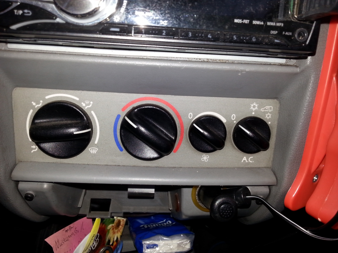

Ich hätte immer gerne Fahrzeugident 4. bis 7. Zeichen.
Schlüsselnummer wird nur bei Teilekauf gebraucht.
KC07?
Klimaanlage?
Servo-pumpe ???
Berliner, (vor 3439 Tagen) @ meinautoistkaputt
nur die kühlung dir [image]
KC07
meinautistkaputt wenn noch was brauchst gib zeichen :-D ;-)
Servopumpe - sie ist elektrisch
meinautoistkaputt, (vor 3439 Tagen) @ Berliner
So, KC07 mit Klima hat die elektrische Pumpe.
Ohne Klima dagegen die Hydraulische.
Jetzt die Anderen. Mit elektrischen Teilen kenne ich mich nicht aus. :-D

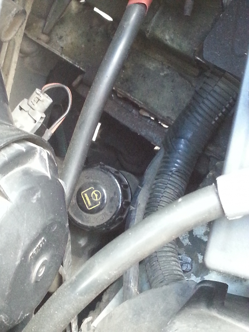

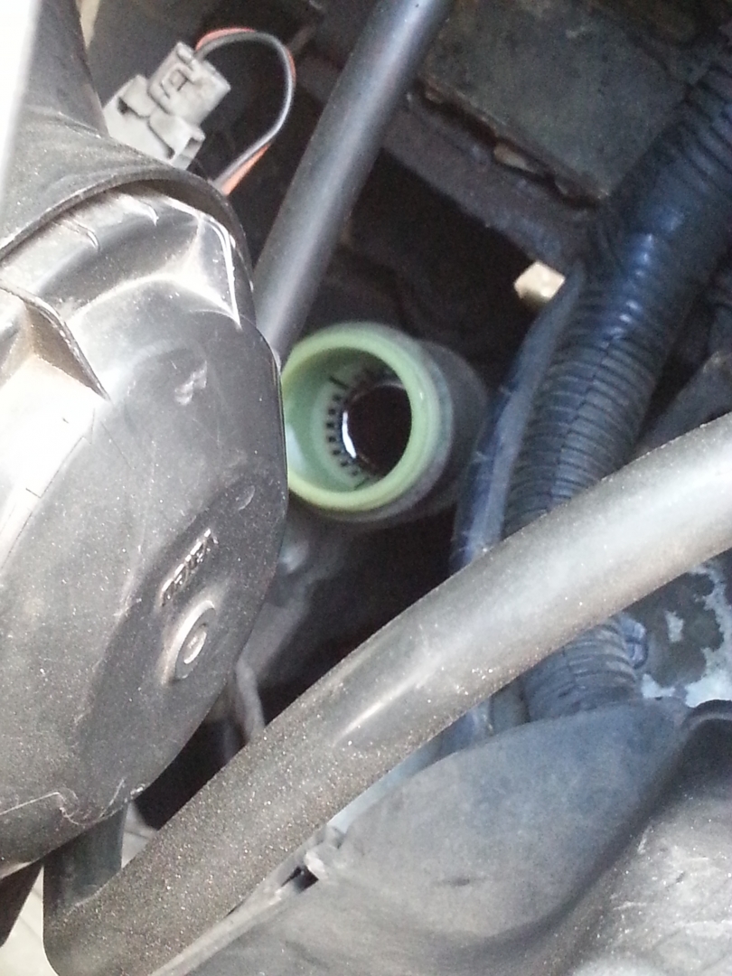

Was ich mich aber frage....wieso sieht man da den Ölstand im Behälter? Der Behälter ist doch weiter unten, eigentlich nicht ohne weiteres sichtbar? Oder irre ich mich da?
Servo-pumpe ???
Berliner, (vor 3438 Tagen) @ Lotti Karotti
Tachchen Lotti Karotti
ja er liegt tief drin :-D ;-)
habe mal Bilder gemacht vom servopumpe (Behälter) mann siet es von oben den Öl stand ;-) ;-) ;-)
