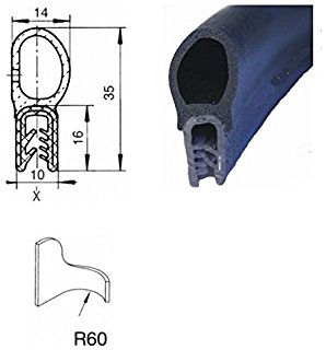

mit Dichtung meinte ich Kofferraum/Heckklappendichtung:-) . Das Gummi wird mit
einer Stahlklemme an die Karosserie geklemmt, diese rundum weiter vorgezogen
und die Dichtung wird mehr gequetscht! Die Heckklappe ruckelte zuvor etwas
im Schloss. [image]Bild ähnlich

franek, (vor 3327 Tagen) @ Moni
meinst du mit ruckelt etwas das die nicht richtig schliest? wen das der fall sein sollte dan kans sein das du daimmer nen spallt zwischen hast mögliche ursache dafür ist das diese halte spange am boden etwas raus gerutscht sein kann muste die darüberligen verkleidung abschrauben und die spange mal lösen etwas reinschieben und fest machen
