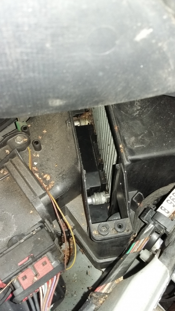

Auf der Fahrerseite war so was in der Art, entpuppte sich aber bei näherer Betrachtung als Heizungswärmetauscher.
Im Wiki ist ein nicht näherer Beschriebener Platz im Motorraum rechts unter der Plastikabdeckung ( Scheibe, Stirnwand )
Und genau da bin ich dann auch fündig geworden, nachdem ich mir zweimal die Finger geklemmt habe und herzhaft überall mal gezogen habe.
Erst das Gitter raus, dann den langen Dichtstreifen zur hälfte lösen, dann die lange Abdeckung anheben. Dann kommt man an noch eine Abdeckung ran. Gesichter durch eine Torx Schraube, ist aber schon von aussen zu sehen. Diese löen und beherzt am Plastik ziehen. Dann sieht man den Lüftermotor nebst ein schmales Plastikdingensabdeckung.
Gesichert durch eine kleine Schraube mit M Schraubkopf. War glaub ich SW 6.
Da kommt der Pollenfilter rein.

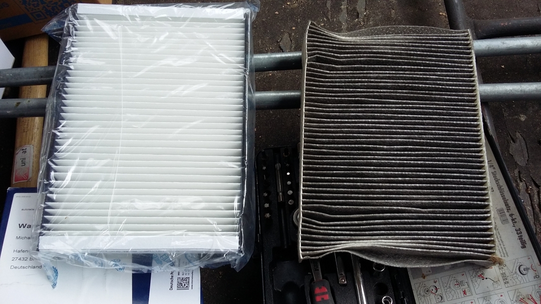

Hier ein Vergleich alt gegen neu

Aber das Du den falschen Filter erwischt hast, das weist Du ?
Das "Schwarze" an dem alten ist weder "Dreck" noch Staub.
Das ist Aktivkohle zur Pollenbindung. Daher sind die etwas Teurer und werden mit der Klima-Anlage zusammen verbaut.

der Filter sieht nach Verdreckt aus und nicht nach Aktivkohle.
Filter wird jedes Jahr neu gemacht.
Klimadesinfektion / Pollenfilter 1.4 von 2001
Horst, (vor 3388 Tagen) @ Mc Stender
kann sein, dass es ein Aktivkohle ist, aber hab noch nie gehört, dass dies in Sachen Pollen Vorteile bringt.
Nach meinem Wissen soll das zusätzlich zur Pollenfilterfunktion des Filers auch Gerüche und Gasförmige Schadstoffe binden. Die Pollen bleiben auch ganz ohne Aktivkohle im Filter.

ich glaub auch nicht das es ein Aktivkohle war, der war einfach nur dreckig...
