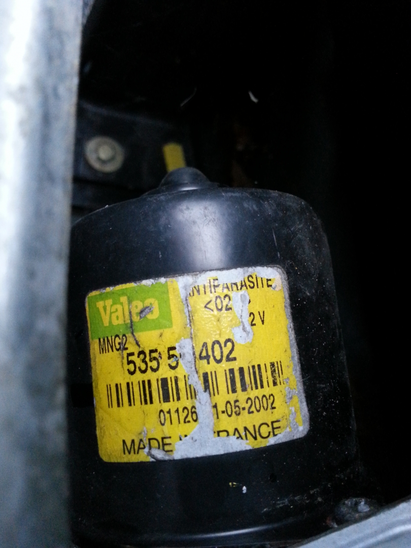

bei meinem Kangoo Diesel, 1.5 Dci, Baujahr 2002 ist der vordere Wischermotor kaputt. Werkstatt sagt, dass es einen neuen nur original von Renault für 250€ gibt. Da mir das etwas unverschämt vorkommt, hab ich mich mal selbst online auf die Suche nach nem gebrauchten gemacht und stehe nun vor folgendem Problem:
Auf meinem kaputten Wischermotor (von Valeo) steht die Teilenummer: "5355?402" (das Fragezeichen ist eine Ziffer, die man leider aufgrund eines Kratzers nicht mehr lesen kann - könnte eine 0, 9 oder 6 sein)
Die Nummer der gebrauchten Valeos im Netz, die ich für mein Kangoo-Modell finde lautet aber immer "53563102".
Wenn ich meine HSN/TSN eingebe, wird das Modell in der Liste der kompatiblen Fahrzeuge aufgeführt, allerdings unter dem Vorbehalt, dass man die Teilenummer vergleichen soll.
Jetzt meine Frage: hat jemand hier Erfahrung damit, ob dieser Motor auch ins Fahrzeug reingeht? Ich würde ungern ein Teil bestellen, das dann am Ende doch nicht passt.
Ach ja: Wenn ich meinen Kangoo direkt bei Valeo mal eingebe, erhalte ich als Artikelnummer die 579206. Ich bin verwirrt...

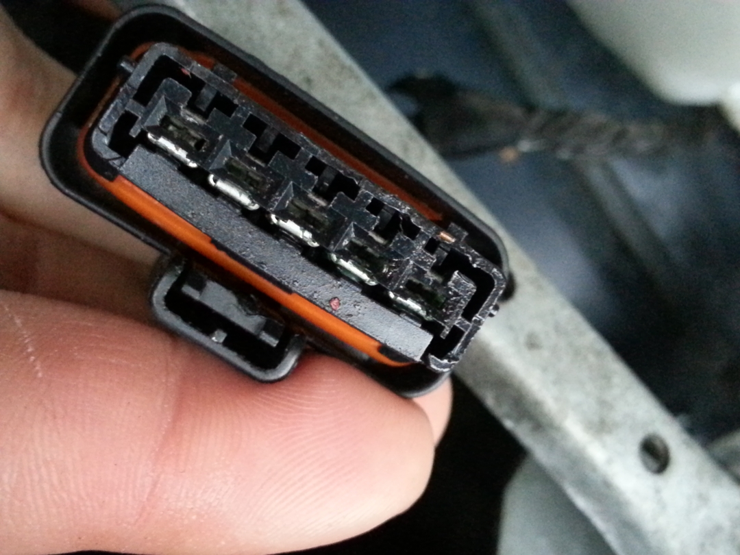

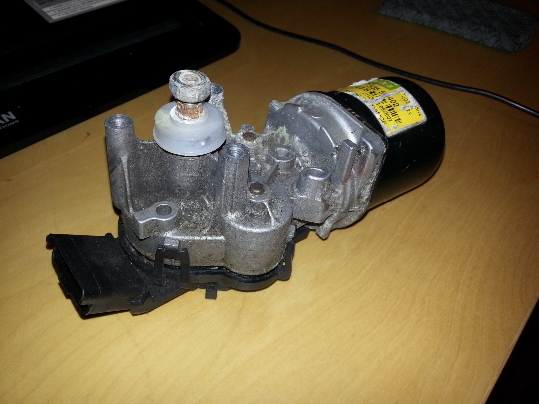

Fotografiere bitte den gelben Aufkleber.
Zusätzlich den/die Steckverbinder.

Ok, hab ich gemacht. Sieht wie folgt aus:

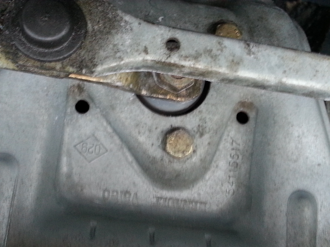

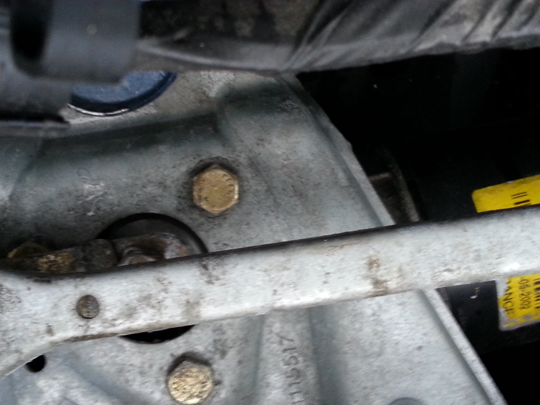

Und hier auch noch die Befestigung des Ganzen:
Vielen Dank schon mal für deine Hilfe!
PS: Sorry, bis auf das erste hats mir jetzt irgendwie alle Fotos auf den Kopf gestellt. Hoffe es geht trotzdem.

Die Renaultnummern lauten:
7701043984 oder 7701056060 7701207957
Auch die VALEO 579206 scheint richtig zu sein. Hat vielleicht mal eine neue Nummer bekommen. Oder es hängt mit dem Adapter zusammen.
Bis irgendwann Anfang 2000 war am Kabelbaum der kleine Stecker. Darum der Adapter.
Nimm die Renaultnummern, das sollte dann passen.

Alle Motoren mit diesen drei Nummern könnte ich also verwenden? Sind das die Nummern, die meinem jetzt eingebauten Motor entsprechen?
Leider sind bei den Angeboten (ebay etc.) meist diese Renault-Nummern nicht angegeben. Kann ich irgendwie herausfinden, welchen OEM-Nummern die entsprechen?

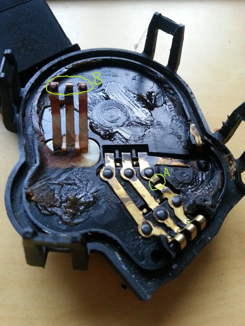

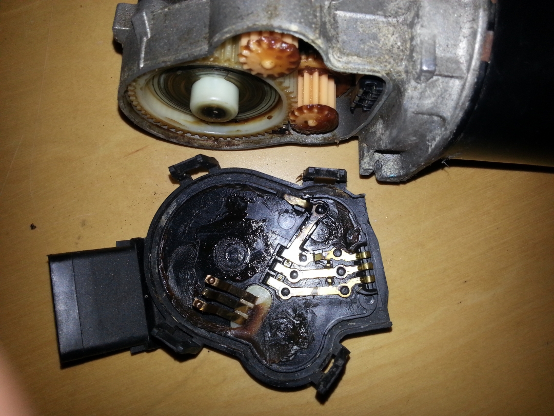

Ich habe meinen alten Wischermotor grad aufgemacht - ich hänge hier mal ein Foto an.
Gehe ich recht in der Annahme, dass ich den ganz rechten Messingleiter (der den Kontakt zum Motorgehäuse herstellt) an der markierten Stelle A löten muss? Die drei linken Kontakte (B) hab ich auch schon mal an der Spitze gereinigt und ein klein wenig nach oben gebogen. Kann mir jemand sagen, was es mit dem ganzen Fett auf sich hat? Kann das weg oder muss es da bleiben?

meinautoistkaputt, (vor 3160 Tagen) @ Werwolf
Kannst du noch Bilder machen? Andere Ansichten und was wie zusammen steckt.
Es ist alles viel zu groß. Ich kann mir den Aufbau vom Motor nicht vorstellen.
Die Unterbrechung ist glaube ich richtig. Irgendwo muß ja der Endschalter hin.

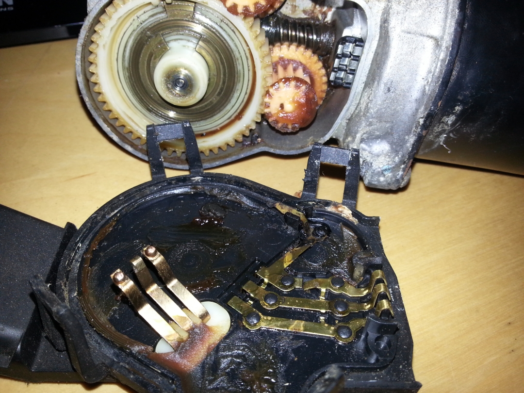

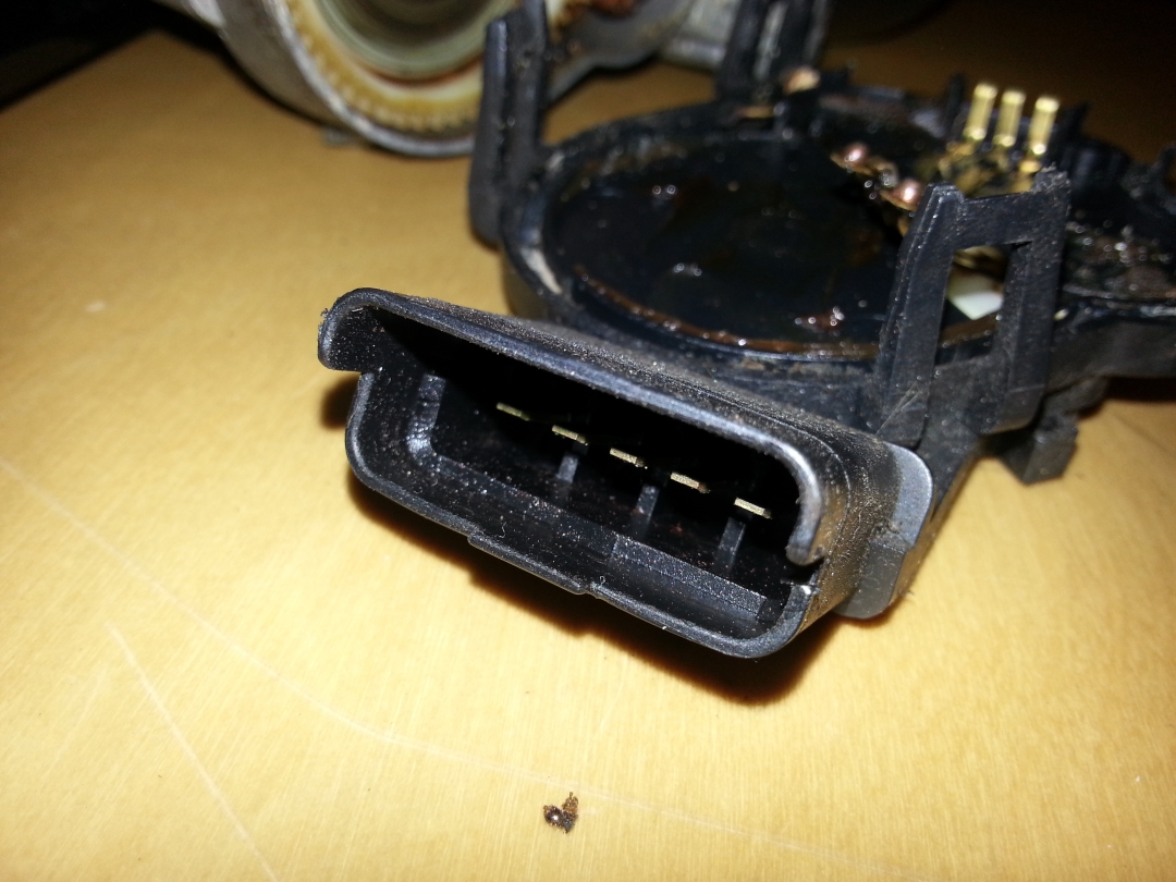

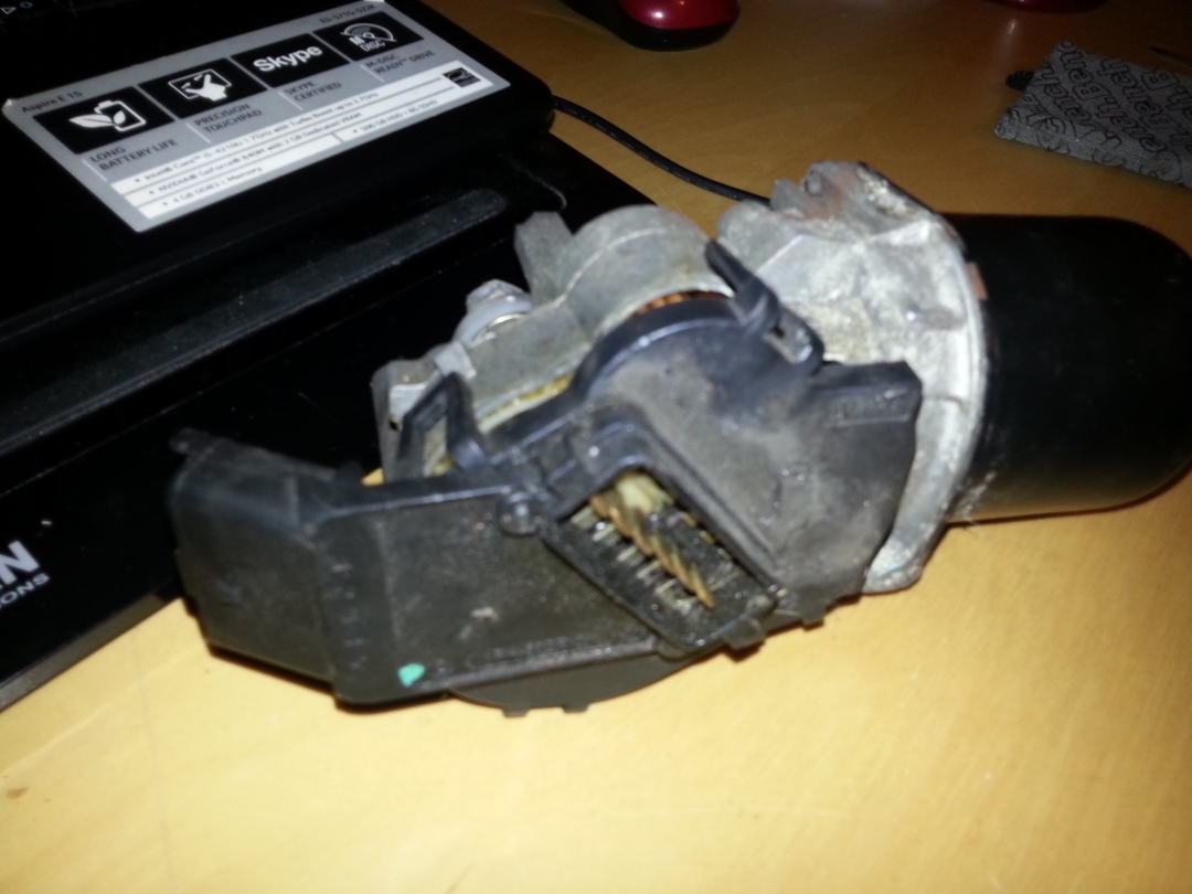

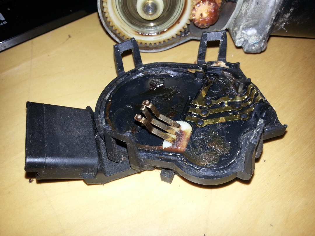

Na klar, ich habe noch ein paar Bilder gemacht.
Das ist der Motor in geschlossenem Zustand:
Hier ist der schwarze Deckel dann heruntergeklappt:
Hier der Stecker (auf Bild 2 ganz links am Deckel zu sehen):
Aufsicht von oben auf die Leiterbahnen:
größere Ansicht:
noch näher dran:
Alles wieder zugeklappt - hier sieht man die Unterseite des Deckels:
Ich hoffe das hilft etwas weiter, ansonsten kann ich gerne noch weitere Fotos machen!

Horst, (vor 3160 Tagen) @ Werwolf
Für mich sieht das nach einer Sollunterbrechung aus was Du verlöten willst, verlöten wäre als genau das falsche.
Normalerweise ist es ja nur der unscheinbare kleine Kontakt der gegen Masse am Gehäuserand drückt.
Scheibenwischermotor Teilenummer
Schrauber, (vor 3160 Tagen) @ Horst
Ich habe da ein Foto in einem Thread im twingotuningforum gefunden, da scheint genau diese Stelle gelötet zu sein. Ich habe mich aber dort nicht eingelesen, was das bedeutet ...
meinautoistkaputt, (vor 3160 Tagen) @ Schrauber
Denkbar ist, weil der 'Leiterzug' so kurz ist, hat man einen Dehnungsbogen eingebaut.
@werwolf
Könntest du das überprüfen, ob dieser 'Leiterzug' gerissen sein kann?
Drücke das längere Ende minimal nach unten. Ist diese Stelle relativ blank oder vielleicht verkokelt?

Werwolf, (vor 3160 Tagen) @ meinautoistkaputt
Hallo und schon mal vielen Dank für deine Mühen!
Leider kenne ich mich mit den Begrifflichkeiten nicht so aus. Was ist ein Dehnungsbogen? Meinst du mit "Leiterzug" die äußere Leiterbahn, wo ich auch das "A" eingezeichnet hatte? Die Stelle A scheint mir da, wo jetzt die Lücke ist, etwas blanker zu sein.
Ich komme darauf, dass man da evtl. löten müsste, weil es im Link zum Clioforum auf dem einzigen verfügbaren Foto auch gefragt wurde. Die Antworten sind mir dort aber nicht ganz schlüssig. Diese Leiterbahn läuft auf jeden Fall nach außen weiter und stellt in geschlossenem Zustand den Kontakt zum Metall des Motorgehäuses her. Das ist das, was man "Masse" nennt, richtig?

Schrauber, (vor 3160 Tagen) @ Werwolf
faselnase schreibt im Cliowelt-Thread auf Seite 1 "Die drei messingfarbenen Leiterbahnen müssen durchgehend verbunden sein."
Im von mir oben verlinkten Thread mit dem Foto läuft am Ende alles mit der gelöteten Stelle, nachdem auch das Relais getauscht wurde, habe es jetzt doch mal durchgelesen.

Horst, (vor 3160 Tagen) @ Schrauber
ja ich hab mir die Bilder nochmal ganz genau angeschaut.
Ich denke es ist doch eindeutig ein Bruch.
Der eine Kontakt wäre sonst ja komplett überflüssig bzw sinnlos.
Es passt auch hierzu
229794
Ich würde da aber auf jeden Fall nicht nur Lot verwenden sondern etwas Draht drauf löten.

Werwolf, (vor 3160 Tagen) @ Horst
Hallo Horst,
das ist genau der Grund, der mich auch stutzig gemacht hat. Diese Unterbrechung sieht tatsächlich sehr gewollt aus, da vor allem auch das eine Ende der Leiterbahn (direkt vor der Unterbrechung) etwas nach unten gebogen ist.
Im Clio-Forum (Link weiter oben im Thread, es geht ums gleiche Problem) wurde allerdings impliziert, man müsste dort löten. Deshalb bin ich nun etwas ratlos bzw. unsicher.
Der in meinem Bild mit "A" gekennzeichnete Leiter verläuft jedenfalls weiter an den äußeren Rand und stellt in geschlossenem Zustand den Kontakt mit dem Metallgehäuse des Motors her. Also Masse, richtig?
