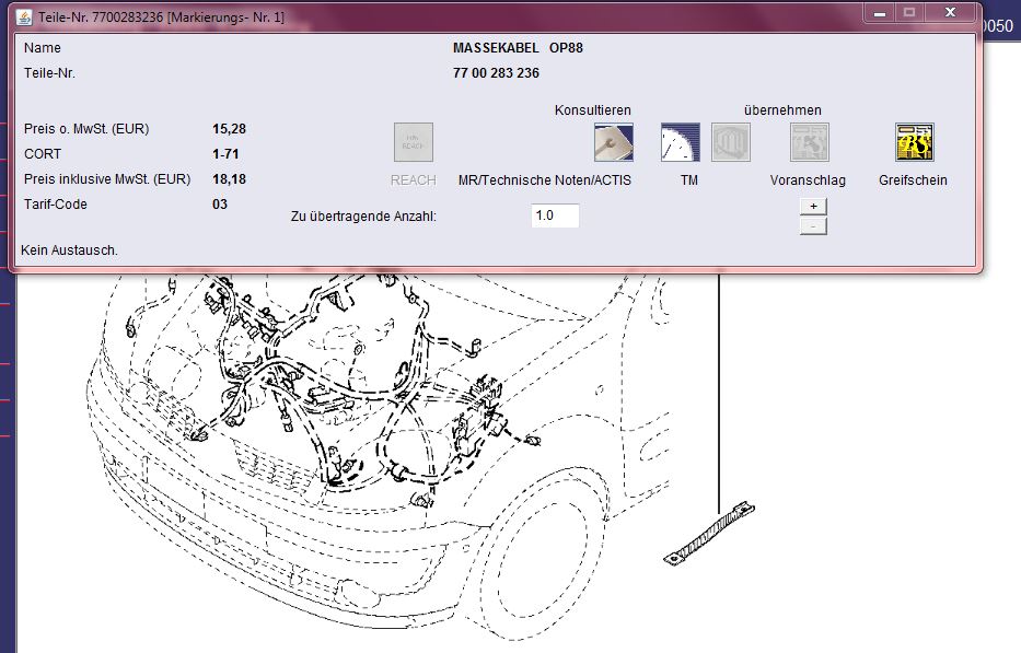

Lotti Karotti, (vor 3031 Tagen) @ lalala
Spar dir die Zeit des Suchens und fahr zu Renault und hole dir das originale Masseband.

lalala, (vor 3027 Tagen) @ Lotti Karotti
bearbeitet von lalala,
Hab ich gemacht wird die Woche eingebaut ist überfällig.
