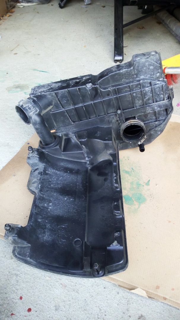

hallo
ich hab mir heute den LuFi-Kasten genauer angeschaut und folgende Merkwürdeigkeit gefunden: Die Luft geht aus dem Spiralschlauch unten in den LuFi-Kasten, durch den Filter und oben zur Drosselklappe raus. Soweit so gut. Direkt beim Eingang ist aber ein kleiner Abzweig, der in den großen flachen Kasten über den Zündkerzen führt.Von dort geht es oberhalb vom LuFi zur Drosselklappe - Dasheißt doch, dass da ungefilterte Luft angesaugt wird?!?
grüsse
simon

postfrosch05, (vor 2990 Tagen) @ meinautoistkaputt
Links oben geht's rein, direkt dahinter das senkrechte Rohr ist der Bypass, der orange Fitzel ist die Oberkante vom LuFi, rechts unten der Ausgang zur Drosselklappe.

migegro, (vor 2990 Tagen) @ postfrosch05
Hallo Frosch, das ist kein Bypass, sondern, wie der Kollege schon mutmasste, die "Öldampfrückführung", also ein Unterdrucksystem, welches ständig gelöste Gase und Dämpfe aus dem Motorinneren mit dem Ansaugunterdruck absaugt und in den Verbrennungsprozess zurück führt...würdest das gesamte Teil einmal waagerecht zersägen, würdest du sehen können, dass dort die Filterluft und die "Dampfrückführung" voneinander getrennt sind....nur wenn auf dem von dir als "Bypass" vermuteten Rohr eine Druckdifferenz in Richtung Ansaugtrakt besteht, kann dort Gas/Luft fliessen.
Einmal gefilterte Luft wieder aus dem Motorraum ist immer noch gefiltert - vielleicht um einige motoreigene Nebenprodukte angereichert.
Ich verstehe alerdings den Grund deiner Anfrage noch nicht....willst du dir einfach deinen Motor nicht versauen und hast daher Sorgen, oder läuft das gute Stück nicht ?
Wenn es aber nur um "philosophische" Fragen geht, dann mach das doch lieber unter anderen Kategorien, denn hier suchen Leute Rat, damit sie ihr Fahrzeug bald wieder nutzen können...Zeit ist endlich und kostbar !*devil*

meinautoistkaputt, (vor 2990 Tagen) @ migegro
Nein, es ist nicht die Öldampfrückführung!
Diese ist der dünne Anschluß rechts unten.
Nein, es ist kein Bypass.
Schraube das Filtergehäuse ab und blase in die entstandene Öffnung.
Wäre für dich übrigens ein Leichtes gewesen, das zu probieren.
Keine Ahnung, was die Kontrukteure damit erreichen wollen.

Horst, (vor 2990 Tagen) @ meinautoistkaputt
Müsste was mit Schallreduzierung zu tun haben.
Luftfilter, hat der echt einen Bypass?
JAU ⌂, 74632, (vor 2990 Tagen) @ Horst
Bezeichnung in der Doku: "Resonanzelement"
