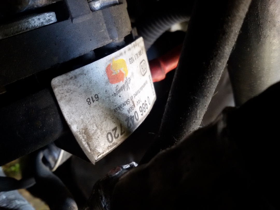

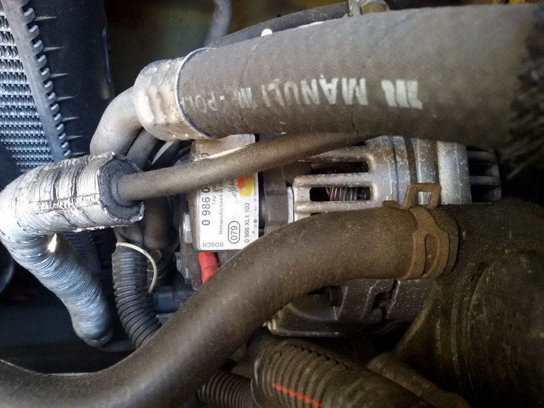

Bei mir sieht das nach dem Tausch der Lima vorletztes Jahr so aus (sollte ja der gleiche Motor sein?):

Wolfgang S., (vor 2971 Tagen) @ Schrauber
Danke Schauber. - Ich habe den mit 1.4 - 75 PS. Ich weiss nicht
ob der eine andere Lima braucht.
Lichtmaschine unterscheiden
Schrauber, (vor 2971 Tagen) @ Wolfgang S.
Den habe ich ja auch, und zwar seit dem Motortausch einen E7J 634. Und laut dieser Liste ist der auch im KC0H drin.
Mc Stender, Hamburg, (vor 2971 Tagen) @ Schrauber
Und ansonsten muß es eben "Mechanisch" passen (incl. Antriebsrolle / Freilauf).
Also die Befestigungsbolzen.
Dann gab es bei den Kangoo´s 75 Ampere ohne Klima und 95 Ampere mit der Klima.
Die allerdings dann von den verschiedensten Zulieferen.
Die meisten haben eine "Valeo" drinne.
Gibt aber auch von Bosch und anderen Baugleiche Lima´s.
Auf dem Schrott sind auch Baujahrpassende Clio´s (II Serie) interesannt als Spender. *pssst*
