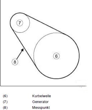

Zu der Spannung sag ich nur:
Renault Wartungshandbuch (2008) zum K7M-Aggregat, Handbuch Nr. NT6048A, Seite 40, Kapitel 11A-2. Seite 40,
Die Generatorriemenspannung mit dem Werkzeug
(Mot. 1715) bei 370 Hz ± 15 Hz kontrollieren.
Ja, es klingt nach viel. Aber genau so habe ich es eingestellt.

Die Frequenzangabe ist richtig. Es wird aber unten gemessen...also am unteren Teil des Riemens.

In diesem Fall ist es egal, da bei nur zwei Scheiben das ganze symetrisch ist.
Man wird daher oben und unten immer den gleichen Frequenzmesswert erhalten.
Erst bei mehr als zwei Scheiben/ Rollen sind die Trums unterschiedlich lang daher ergeben sich dann für jeden Trum andere Frequenzen. Man schreibt dann normalerweise die Messung am längstem Trum vor und gibt nur die Frquenz für diesen an.
Es ist aber ein Messpunkt unten angegeben. Es steht da so....vom Verstand her sollten oben und unten gleich sein, aber vielleicht gibt es da doch noch irgendwelche Unterschiede von der Frequenz her.

nein da gibts keine relevanten Unterschiede. Das ist relativ simple Physik.
