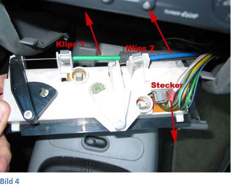

Lotti Karotti, (vor 2870 Tagen) @ jef_de
Moin
@ Lotti Karotti Danke für die Beschreibung, ist zwar nicht ganz mein Thema, aber hilft das Eingrenzen des Fehlers zu finden. Der Drehregler für die Art der Lüftung bedient unten im Lüftungskasten ja eine Klappe den Luftstrom umlenkt, da es nur den einen Zug gibt ist dann wohl im Kasten irgendwas defekt oder der Zug zieht nicht bis Endstellung durch.
Genau das ist der Punkt....die Endstellung wird nicht erreicht. Die Endstellung macht der Bowdenzug am Regler. Das ist der mit der grünen Ummantelung. Ganz eingefahren, also so ziemlich in der Ummantelung verschwunden, ist die Scheibenstellung. Ist kurz davor eine abgeknickte Stelle, so kann der Bowdenzug nicht komplett in die Ummantelung verschwinden und die Scheibenstellung wird nicht erreicht. Die pdf sollte dir nur zeigen, wie man das Reglerpanel ausbaut und wie es dahinter eigentlich aussieht....ist mir schon klar, dass es nicht dein Thema ist, geht ja um andere Reparaturen.
Hier nochmal das Bild mit den Bowdenzügen von der Reglereinheit:

jef_de, (vor 2869 Tagen) @ Lotti Karotti
@ Lotti Karotti
genau das meinte ich mit hilfreich.. Also nochmal: Danke !!!! :-) der Rest der 3 Seiten ist für mich interessant aber nicht relevant. Ich hatte eventuell mehr als nur einen simplen Zug erwartet. und auch keinen Plan wo ich anfangen soll mit dem zerlegen.., Und wenn man das nicht weiß, kann es eine mitunter abendfüllende Veranstaltung werden. So geht es hoffe ich kurz und schmerzlos, und wenn der Zug zu teuer ist , geht die Klappe auf Dauerendstellung.
