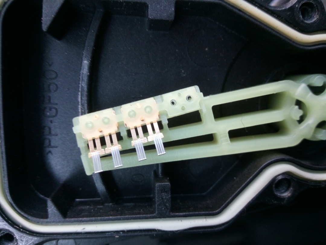

Drosselklappe wurde letztes Jahr neue eingebaut, ich hab in die jetzige reingeschaut, ist sauber, lässt sich verstellen und Stecker sitzt auch anständig, nichts korrodiert..
GasPoti hab ich abgebaut auseinander genommen, schaut meiner Meinung nach gut aus, Kabel sitzen ordentlich, nichts aufgescheuert,nichts verrostet.

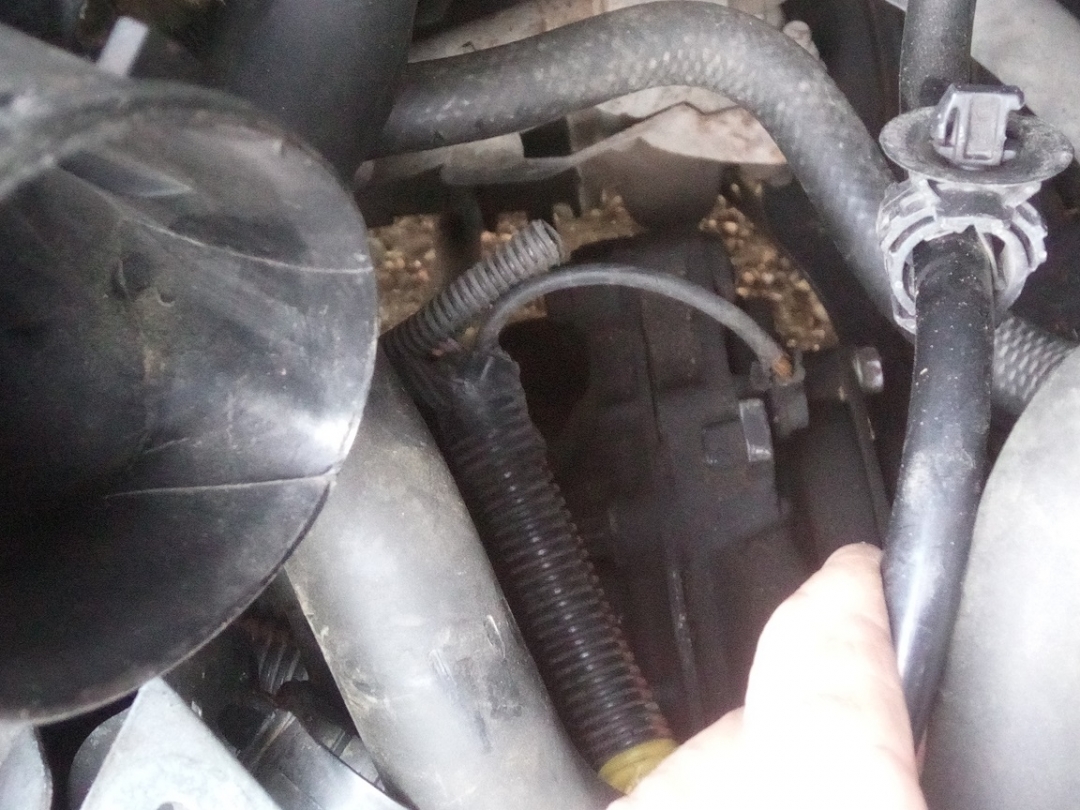

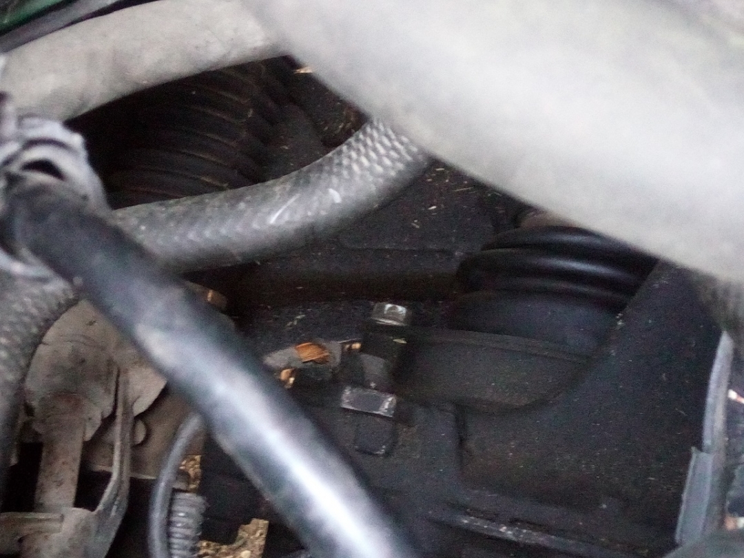

ich vermute, dass irgendwo ein Strom/Kabelproblem ist. Hab heut alles durchgesucht und dabei das gefunden:
[image][image]
Ich hoffe man kann es erkennen, das ist ein Kabel am Getriebe unterm Luftkanal und den Kühlschläuchen das ziemlich korrodiert und freigelegt ist..was ist das für ein Kabel? Ist das eine Art zusätzliche Masse für irgendwas? Das geht in den dicken Kabelstrang mit rein, ich dachte bevor ich das morgen mühsam aufpfrimele frag ich hier lieber mal nach..könnte es sein, dass mir das Ding irgendwelche Fehlleitungen in der Elektrik beschert?

Das Kabel ist wohl ganz schlicht eine Masseverbindung. Aber apropos Masseverbindung: Dein Mehrfachproblem legt nahe, dass die Ursache ein marodes Masseband zwischen Motor/Getriebe und Karosserie ist! HIER findest du dazu mehr. Prüfe das mal als erstes!

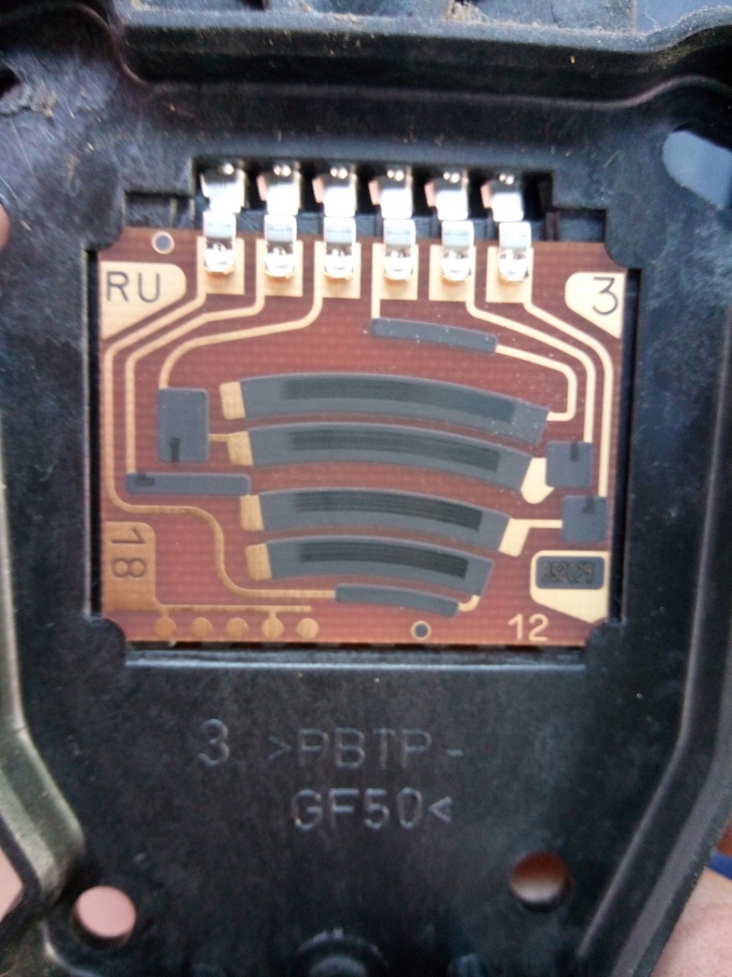

Gaspoti
TürkisKangoo, (vor 2746 Tagen) @ TürkisKangoo
So sieht mein Gaspoti von innen aus..

Da ich das Massekabel im Radhaus erst getauscht hab und auch nochmal auf Sitz etc. überprüft habe, denke ich, ich kann das ausschließen.
Das Masseband wird am Getriebe befestigt und dieses andere vom Foto ja auch, also fungiert das Getriebe wohl einfach als Leiter zwischen drin, wenn jetzt das was ich gefunden habe aber ein Problem hat und das vermutlich Richtung Steuereinheit bzw. andere Verbraucher geht, dann ist vermutlich dort der Hund begraben, dann bringt mir das neue Masseband allein auch nichts?
Man sieht es schlecht auf dem Bild, die Gummiummantelung war ein Stück weit weg und an diesem offenen cm war alles grünlich, rostig. Ich habe das Kabel abmontiert und dabei sind die ersten kleinen Kupferleitungen gleich weggebrochen so "porös" waren die..
Ich mach jetzt einen neuen Kabelschuh dran, vielleicht hab ich Glück und das Ding hat davor einfach zuviel Widerstand gebracht und jetzt normalisiert sich alles wieder?!

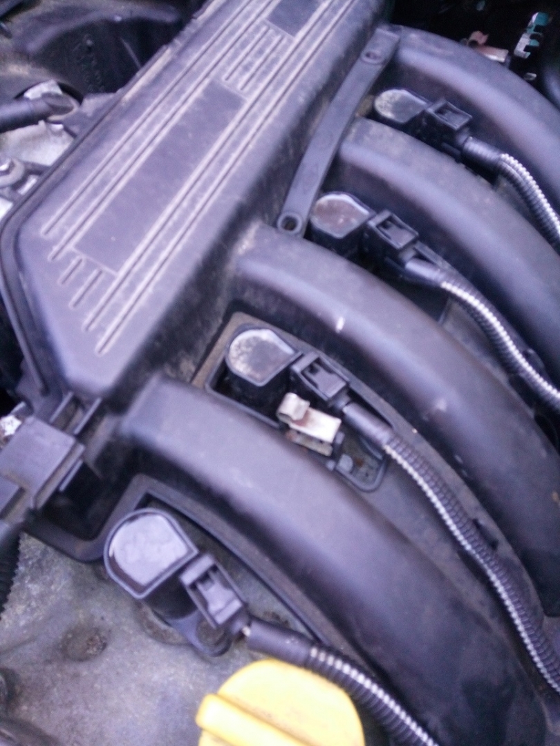

JAU ⌂, 74632, (vor 2745 Tagen) @ TürkisKangoo
Der K4M hat keine Zündekerzenstecker und keine Zündkabel. Er hat auch nicht eine Zündspule.
Er hat 4 Zündspulen die direkt auf die Kerzen montiert werden.

TürkisKangoo, (vor 2745 Tagen) @ JAU
Danke Jef wieder was gelernt :-)
Das sind einfach die vier hier, die dann über der Kerze festgeschraubt werden?
Die wurden vor 10tkm getauscht

Und ja, das Masseband ist neu und ein Original Teil von Renault.
Bei dem was ich bisher in das Auto investiert habe wäre es auch geradezu absurd ein gebrauchtes Band einzubauen..
Elektrikprobleme..nimmt kein Gas, geht aus..
Mc Stender, Hamburg, (vor 2744 Tagen) @ TürkisKangoo
das "Original" hat an beiden "Enden" Metallstücke.
Auf einem Bolzen macht das "Sinn".
Auf einem Stück "Blech" sollten Scheiben die Auflagefläche vergrößern und "blankes Blech" mit Kupferpaste gegen Rost geschützt sein.
Dann mit Unterbodenschutz versiegelt werden.
Bedenke.
Der Generator macht gute 90 Ampere, der Anlasser um die 250 Ampere.
Wenig Widerstand kann kollosale Wirkung an der Stelle haben.
Teste doch einfach mit einem Starthilfekabel von Batterie Masse an Motorblock.
Dann halt eine "Runde" um den Block.
Fehler weg = Kobold gefunden.Denke ich.

Na ja.
Lebensdauer der Kerzen 60k.
Lebensdauer der Zündspule ca. 150k mit abweichungen +-20k.
Dito die Zündkabel.
Normalerweise fällt dann immer ein Zylinder aus. Selten 2 gleichzeitig.
Aber das sollte sich ja "Auslesen" lassen. Oder ? :-D
TürkisKangoo, (vor 2745 Tagen) @ Mc Stender
Was meinst du mit k?
Der neue Motor ist jetzt seit 10.000 km drin.
Anfangs kam bei OBD ein Zündaussetzer, glaub Zylinder 3..da kamen dann die neuen
Kerzen und Spulen rein..
Mc Stender, Hamburg, (vor 2745 Tagen) @ TürkisKangoo
60 000km Zündkerzen, +- 150 000km die Spulen als Lebenserwartung.
Ah ok, vielen Dank!
Dann sollten die eigentlich noch gut sein, waren ja neu
prüfe trotzdem das Masseband
M-YV, (vor 2745 Tagen) @ TürkisKangoo
Auch wenn Du glaubst, dass es nicht das Masseband sein kann: bitte lege mit einem Starhilfekabel eine Brücke von Batterie auf Motorblock und fahre mal ein paar Tage damit. Wenn das Problem verschwunden ist, dann war es doch das Masseband. Nur so kannst Du es 100% ausschließen und tust dem Forum einen Gefallen.
Ich hab das selbst schon erlebt, dass eine Masseband sich wieder gelöst hat.
Martin
Schrauber, (vor 2745 Tagen) @ M-YV
... lege mit einem Starhilfekabel eine Brücke von Batterie auf Motorblock und fahre mal ein paar Tage damit.
Wie soll das denn bei der Fahrt halten? Das ist ja schon bei der Starthilfe schwierig, da einen anständigen Kontakt hinzukriegen!
TürkisKangoo, (vor 2745 Tagen) @ M-YV
Danke M-YV, " tust dem Forum einen Gefallen"
Ich dachte ein Forum ist dafür da Fragen zu stellen,
und da das Massekabel neu ist und bombensicher sitzt
und die Anschlussstellen nochmal kontrolliert wurden, dachte ich man kann das
ausschließen, aber ok. Wenn ich raus finde wie man das sicher befestigt kann ich das ja gern versuchen. Danke für den Hinweis

So jetzt mein Problem in letzter Zeit nahm er einfach während der Fahrt Gas nicht an oder ging sogar aus. Dann kurz aus und Neustarten..ging wieder..mit Kindern an Board allerdings ein bescheidenes Gefühl wenn dann der Hintermann zu stark auffährt..
Nun hat der Geschwindigkeitsanzeiger im Tacho mal Lust, mal keine und manchmal hat die Tür Verriegelung einen heiden Spaß einfach zu oder während der Fahrt auf und zu zu gehen..
Nur bei Tankdeckel auf, geht sie nicht zu, und wenn manchmal doch, dann nicht mehr auf..Mechanik tut aber, und die Abgasleuchte unten rechts leuchtet permanent
OBD spuckt Fehler P0120 Drosselklappe/PedalStellung/Stromkreis
und
P0500 Fahrzeuggeschwindigkeitfühler (wo steckt der denn??)
aus
Geschwindigkeitsanzeige im Tacho spinnt: Das passt zum Fehler P0500. Der Geschwindigkeitsgeber sitzt am Getriebe. Stecker dort prüfen!
Hat mit deinem jetzigen Fehler wenig zu tun.
Durch Veränderung der Schleifbahnen passt auch die Leerlaufdrehzahl nicht mehr so, wie früher. Ebenso der Schleifbahnwiderstand.
Zitat:
"Und Achtung: Eine Störung an einem der beiden Schleifringe des Potentiometers der Gaspedalstellung hat eine veränderte Leerlaufdrehzahl bzw. Leerlauffunktion zur Folge. Bevor man das Teil weiter auseinander baut sollte man das unbedingt beachten!" https://wiki.mykangoo.de/index.php?title=Elektronisches_Gaspedal
