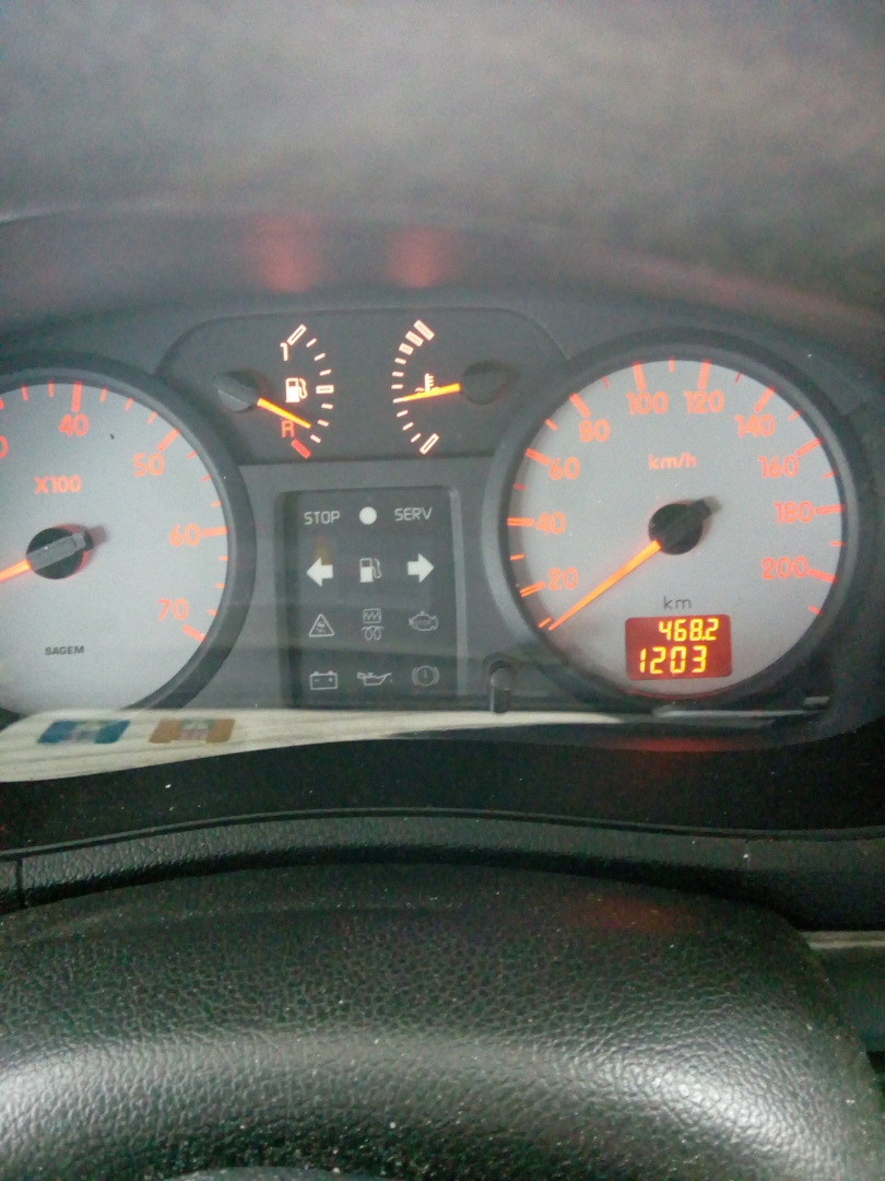

Hallo in die Runde,
bei meinem Kangoo habe aktuell das kleinere Problem, dass die Tankanzeige "nach geht" das heisst, sie bleibt beim vorletzeten Strich auf der Anzeige stehen,. siehe Bild. Es wurde vollgetankt, bis Kraftstoff beim Tankststutzen zu sehen war. Ich habe auch gewartet, ob eventuell noch Luft im Tank ist, dem war aber nicht so. Das Problem tritt immer auf

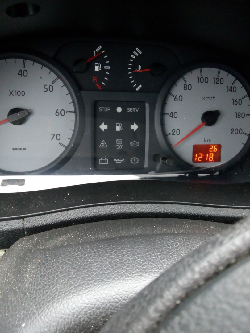

Auf dem 2. Bild sieht ,man die Tankanzeige nach 468km, laut Anzeige ist der Tank fast leet, getankt habe ich aber nur 35L
Das war mal anders und ich meine das könmnte mit dem Tasuch der Dieselpumpe zusammenhängen, ich hatte eine Panne, die Dieselpumpe wurde von einer Renault Werkstatt getauscht.
Könnte es da einen Zusammenhang geben?
Danke
Gruss
Alexander
[image][image]
Mit Sicherheit, wenn sich die Diesel Pumpe im Tank befinden sollte!

Kann man die falsch einbauen? Oder justieren?
Tankanzeige ungenau bzw "geht nach"
Mc Stender, Hamburg, (vor 2834 Tagen) @ gipsy30
ja, kann das "Falsche" Modell sein.
D.h. der Widerstand past nicht zu deinem Tank.
Ehrlich getippert, wenn der Hobel läuft, dann schreib Dir die KM auf.
Das ist, nach all den Jahren immer noch am zuverlässigsten.
Tank voll und dann X km bis zum Tanken.
Eine Justage (Tank Inhalt) ist in der Elektronik möglich. Aber da hat die Werkstatt ja wohl nicht dran "gespielt" ?

gipsy30, (vor 2832 Tagen) @ Mc Stender
OK danke, dann ist die Ursache klar.
Ich stelle den Tageskilometerzähler immer beim Tanken zurück, sodass ich damit an sich klar komme.

Dr.Izzy, (vor 2831 Tagen) @ gipsy30
Auch wenn die Volumenmessung nicht korrekt funktioniert: Es sollte die Reservemeldung immer noch beim korrekten Zeitpunkt kommen.
So weit ich weiss erfolgt die Reservemeldung über einen separaten Schalter.

Kann ich mir nicht so recht vorstellen.
An der Pumpeneinheit ist nur ein Schwimmer dran. Und deren Arme sind, je nach vorgesehenem Tank, unterschiedlich lang.
Selbst wenn die Reserve nicht über die Widerstandsbahn sondern einen extra Schalter ermittelt wird, beeinflusst die Länge des Schwimmers auch den Schaltpunkt des Reserveschalters.
mfg JAU
Kein Schalter, sondern alles Widerstandsgesteuert (Poti). Schwimmerarm falsch eingestellt (verbogen?), dann auch falsche Werte für die Tankanzeige und/oder Restinhalt (Reserve).
