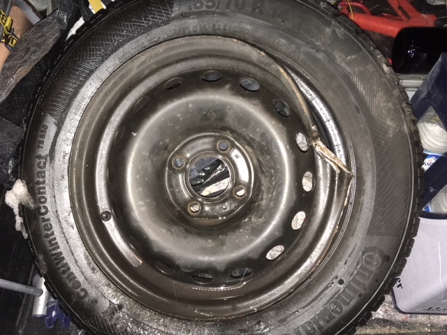

Heute morgen gab es bei uns viel Neuschnee, die Strasse war noch nicht von Schnee befreit und ich war in einer Linkskurve zu schnell. Bin im 30 Grad Winkel mit ca 30km/h mit dem rechten vorderen Reifen gegen den Randstein geknallt. Es hat die Felge eingedrückt. Mist!
Hab dann das Reserverad aufgezogen und bin mit ca 15km/h nach Hause gekommen. In Rechtskurven schleift der Reifen irgendwo. Beim geradeausfahren zieht der Wagen nach rechts.
Morgen werde ich den Wagen 2km zur nächstgelegenen Werkstatt fahren.
Hoffentlich lässt es ich unter €1.000 reparieren. Mehr würde ich nicht mehr ausgeben wollen, weil der Zahnriemen dieses Jahr auch fällig ist.
