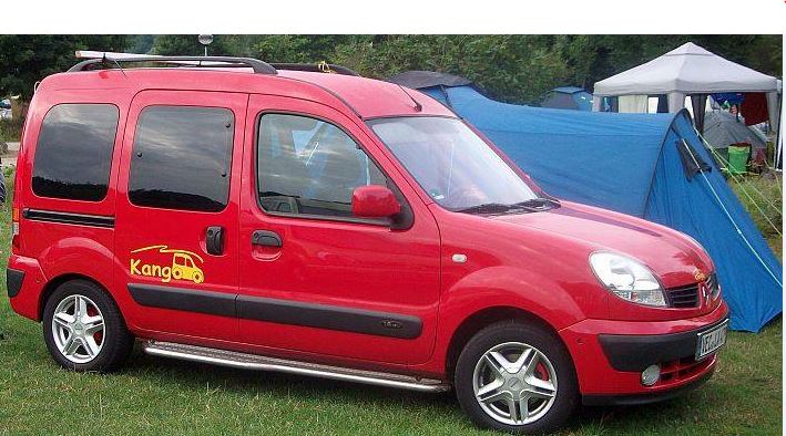

Vielleicht hast du unseren roten Roadrunner schon mal gesehen?....fällt eigentlich immer überall auf :-D ....bei Glied war er auch schon mal, aber nicht wegen der Gasanlage *cool*
