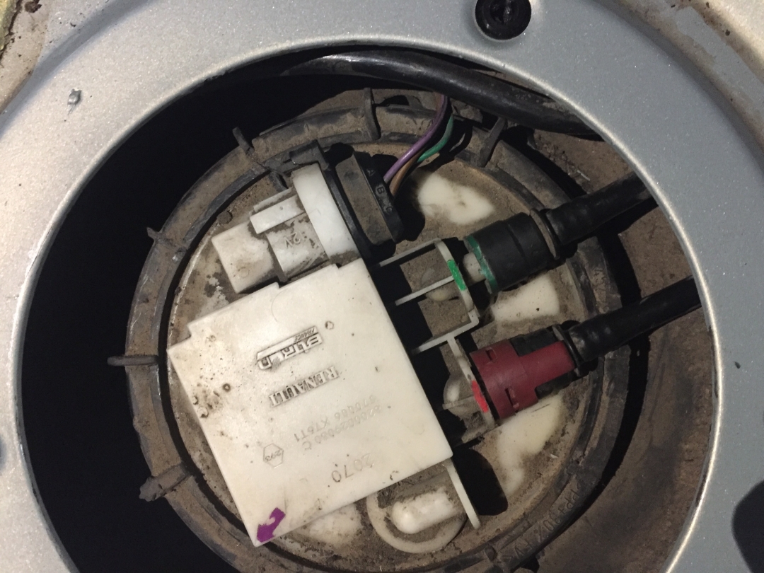

Zur Benzinppe hatte meine Werkstatt Probleme die Schläuchen abzuziehen, die wollten nix kaputt machen, da werd ich mal in der Datenbank hier stöbern ob ich Ausbaubeschreibungen finde.
Schönen Sonntag erstmal
Thomas
Benzin, 1,2 l 43 kw nimmt schlecht Gas an in niedrigen Dreh
Thomas S, (vor 2801 Tagen) @ Thomas S
Leider nix gefunden zur Benzin PPE, nur das man wohl einen Spezialschlüssel brauch um die Schläuche abzuziehen, gibt es da vielleicht Tipps zu Alternativen..
