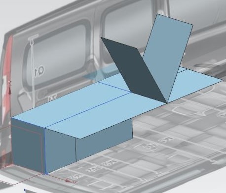

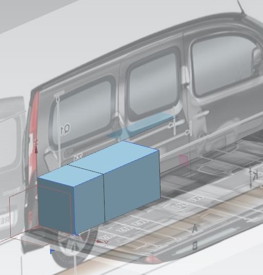

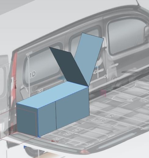

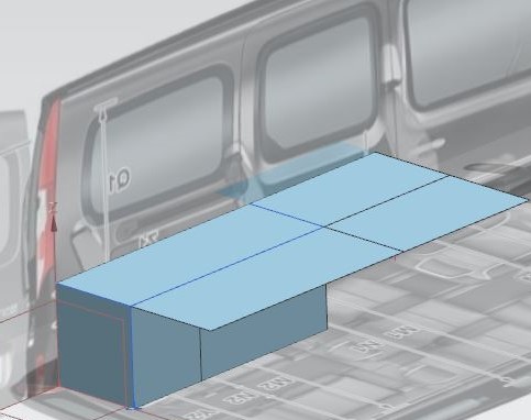

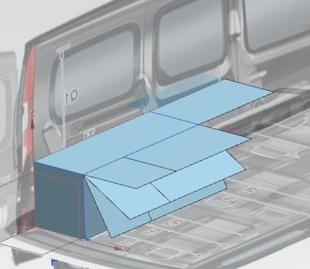

Hallo Forum,
Ich habe mal darüber nachgedacht, wie die ideale Campingbox für mich aussehen würde.
Mir wäre wichtigt, dass man sie längs im Fahrzeug als Sitzmöbel benutzen kann. Auch wäre mir wichtig, dass ich problemlos im Inneren trotz der Kiste Fahrräder oder ein Motorrad haben kann. Trotzdem sollte die Kiste beim anderweitigen Transport auch quer in den Kofferraum passen.
Für den langen Kangoo...
So gesehen finde ich folgende Umklappmethode ganz charmant:
Gibt es so etwas zu kaufen?
Was haltet Ihr davon?
Gruß, Stefan
Die ideale Campingbox für mich
froschkoenig @, (vor 2726 Tagen) @ froschkoenig
Ein weiterer Vorteil wäre in meinen Augen auch, dass diese Kiste optional mit weiten Kisten, Campingmöbeln, etc. kombinierbar wäre.
R11, (vor 2726 Tagen) @ froschkoenig
Eigene Erfahrung: Wenn die Liegefläche ausreichend lang sein soll und die Box selbst in den Kofferraum passen muss, dann reicht die Höhe mit Flugzeugboxen nicht aus, um den zweiten Teil der Liegefläche nach vorne klappen zu können,auch von der Gesamtlänge geht nur eine dreiteilige Liegefläche in den Kofferraum. Technische Frage: Wie erreichst du, dass die seitlichen Flächen stabil unterstützt sind.
Hans
froschkoenig @, (vor 2726 Tagen) @ R11
Hallo Hans,
zum Thema Höhe und wie nach vorne umklappen:
Mir ist schon klar, dass das ein kritischer Punkt ist. Überschlägig: Wenn die Kiste 115 cm lang ist, dann sollte der nach vorn geklappte Teil rund 75 cm lang sein. Wenn die Kiste 45 cm hoch ist dann braucht man zum Umklappen eine Deckenhöhe von 120 cm (= 45 cm+ 75 cm).
Das geht natürlich knapp zu. Wenn man wirklich anfängt, so etwas zu bauen, dann sollte der entsprechende Kangoo zum Messen auf dem Hof stehen und man sollte ein paar Versuche mit Pappe im Fahrzeug anstellen.
Zum Abstützen des seitlichen Flügels kommen frei bewegliche Transportkisten in Frage. Oder man könnte auch sich ein Küchenmöbel (wie im Reimo Caddy) an der rechten Fahrzeugwand vorstellen, an welchem der Flügel eine Leiste zum Aufliegen findet.
Im Moment denke ich aber mehr über das Konzept als über Details nach. Mir ist wichtig, dass sich das Ganze sehr flexibel und unabhängig einsetzen lässt. Einfach reinstellen und losfahren. Toll wäre auch, wenn man im Inneren den Umbau zur Liegefläche vornehmen kann, ohne dass das von außen erkennbar ist.
Gruß, Stefan
