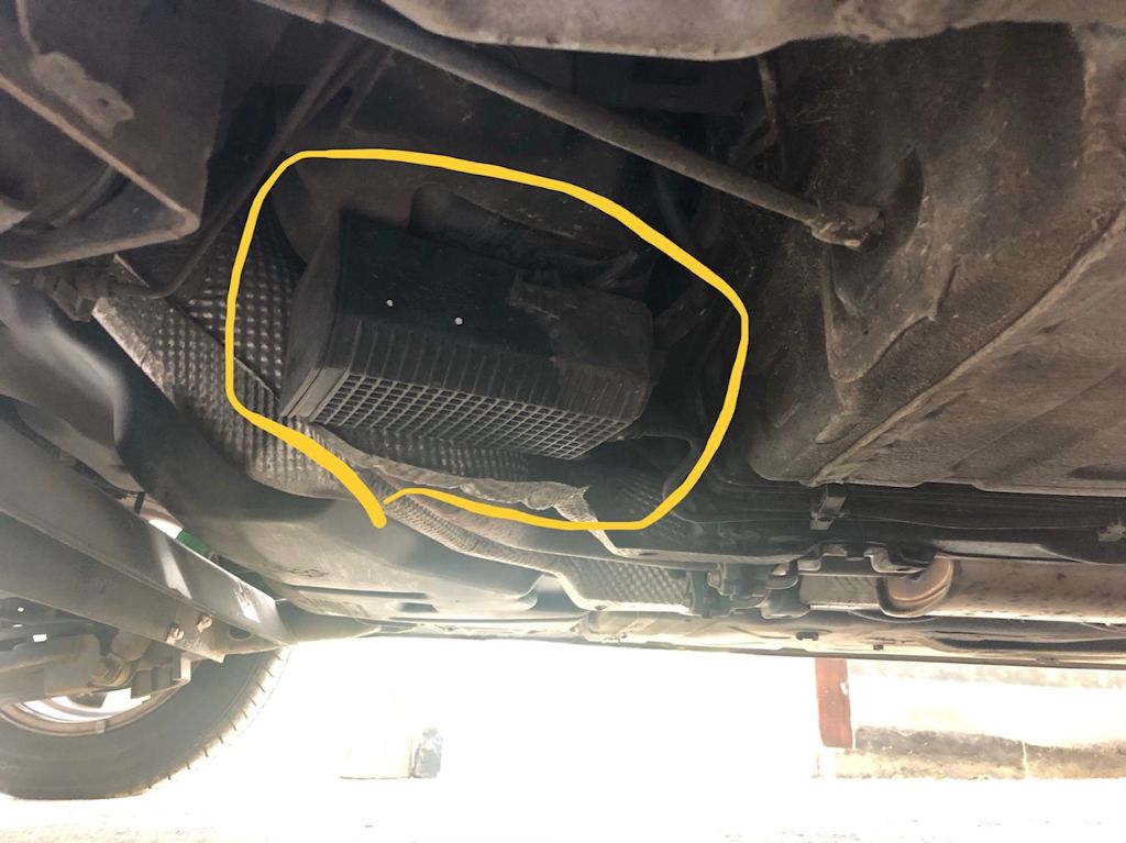

Ich wende mich an euch, und hoffe das Ihr mir weiter helfen könnt, da unser Kangoo (Ezl 03-2008,1,6l, 16V 78kw) ein Problem hat, auf das mir in der Werkstatt (frei) auch keine Antwort gegeben werden konnte.
Der Dicke fährt ohne Mucken, wir sind super zu frieden mit dem Wagen..allerdings sind wir derzeit sehr oft zu Gast an der Tankstelle, da wir nur den halben Tank nutzen können.
Sobald die Tanknadel halb voll (oder auch leer) anzeigt, beginnt der Wagen zu ruckeln und bringt keine Leistung (ein bisschen wie untertourig fahren), die Beschleunigung bricht weg, es ruckelt, dann geht es kurz mal wieder.. und so weiter..
Gleichzeitig stellt sich aus dem hinteren Teil des Fahrzeugs ein "Grollen" ein, es klingt ein bisschen wie ein Flugzeug das (sehr) hoch über einen hinweg fliegt.
die Entlüftung von Tank ist es wohl nicht, es zischt nichts, wenn ich den Tank öffne, bin auch Testweise ohne Tankdeckel gefahren, Problem besteht weiterhin.
Ich glaube das das "grollen" von diesem Kasten ausgeht (sorry, aber ich hab nicht die Menge Ahnung von Autos, was steckt da drin ?[image]
Eine Lambdasonde war defekt, die wurde ausgetauscht, hat natürlich nichts gebracht.
Im Endeffekt ist der Fehler nur nervig, weil man doppelt so oft Tanken muss, wenn mir einer auf die Sprünge helfen könnte, wäre ich aber sehr dankbar.

Lotti Karotti, (vor 2764 Tagen) @ MichaelB
Moin
Sieht aus, wie der Kohlefilter beim Kangoo G1. Wenn der dicht sitzt, funktioniert die Tankbelüftung nicht richtig. Ist bei G2 etwas anders geregelt, wie beim G1....also nutzt es auch nichts, wenn mit offenen Tankdeckel gefahren wird.
Ich glaube, es ist auch ein Magnetventil irgendwo dort verbaut. Müsste man eigentlich mit der Software von Renault (CLIP) ansteuern können, um das Ding mal zu testen.

MichaelB, (vor 2764 Tagen) @ Horst
Leider scheint es so zu sein, es gibt leider keine Möglichkeit an die Pumpe zu kommen ohne den Tank abzubauen ( außer vielleicht das Blech vom Innenraum aus aufzuschneiden .. aber da hab ich so meine Bedenken

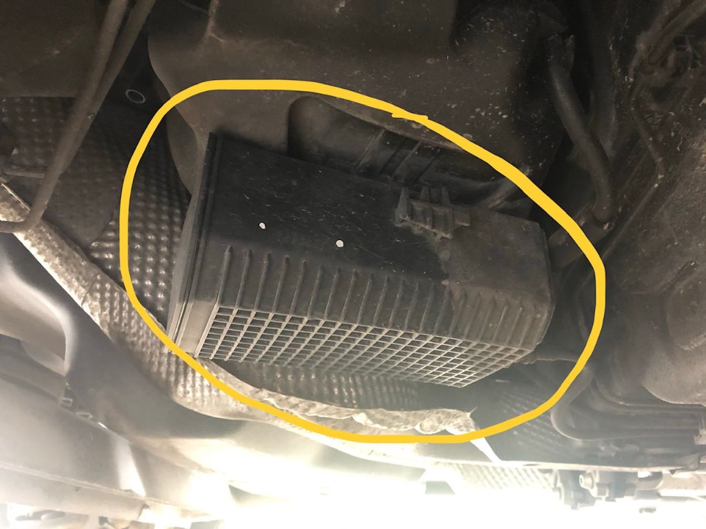

MichaelB, (vor 2764 Tagen) @ MichaelB
Kann mir noch jemand sagen was in dem Kasten auf den Bildern ist ?
Bei Google und co kann ich leider nix finden ( oder suche falsch) .
Mike
Ruckeln bei Halb vollem Tank
Horst, (vor 2764 Tagen) @ MichaelB
Müsste der Aktivkohlefilter der Entlüftung sein, hat Lotti schon geschrieben.
Entlüftung probleme sind aber eher bei vollerem Tank relevanter als bei leererem Tank.

Mc Stender, Hamburg, (vor 2764 Tagen) @ Lotti Karotti
da würde ich, wenn vorhanden, dem Teil "12" meine volle Aufmerksamkeit zukommen lassen.
Also schauen, ob sich ein Spritfilter findet. Falls ja, Austauschen. :-D
